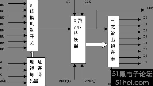

(1)ADC0809的內(nèi)部邏輯結(jié)構(gòu)
    由上圖可知,ADC0809由一個8路模擬開關(guān)、一個地址鎖存與譯碼器、一個A/D轉(zhuǎn)換器和一個三態(tài)輸出鎖存器組成。多路開關(guān)可選通8個模擬通道,允許8路模擬量分時輸入,共用A/D轉(zhuǎn)換器進(jìn)行轉(zhuǎn)換。三態(tài)輸出鎖器用于鎖存A/D轉(zhuǎn)換完的數(shù)字量,當(dāng)OE端為高電平時,才可以從三態(tài)輸出鎖存器取走轉(zhuǎn)換完的數(shù)據(jù)。

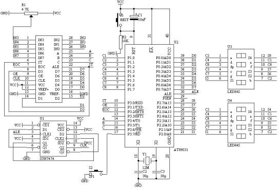

3. 實(shí)驗任務(wù)
如下圖所示,從ADC0809的通道IN3輸入0-5V之間的模擬量,通過ADC0809轉(zhuǎn)換成數(shù)字量在數(shù)碼管上以十進(jìn)制形成顯示出來。ADC0809的VREF接+5V電壓。
4. 電路原理圖
6. 程序設(shè)計內(nèi)容
(1). 進(jìn)行A/D轉(zhuǎn)換時,采用查詢EOC的標(biāo)志信號來檢測A/D轉(zhuǎn)換是否完畢,若完畢則把數(shù)據(jù)通過P0端口讀入,經(jīng)過數(shù)據(jù)處理之后在數(shù)碼管上顯示。
(2). 進(jìn)行A/D轉(zhuǎn)換之前,要啟動轉(zhuǎn)換的方法:
ABC=110選擇第三通道
ST=0,ST=1,ST=0產(chǎn)生啟動轉(zhuǎn)換的正脈沖信號
