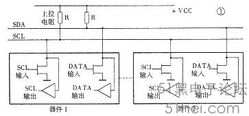

  1.I2C總線的基本結構 采用I2C總線標準的單片機或IC器件,其內部不僅有I2C接口電路,而且將內部各單元電路按功能劃分為若干相對獨立的模塊,通過軟件尋址實現片選,減少了器件片選線的連接。CPU不僅能通過指令將某個功能單元電路掛靠或摘離總線,還可對該單元的工作狀況進行檢測,從而實現對硬件系統的既簡單又靈活的擴展與控制。I2C總線接口電路結構如圖1所示。

  總線上主和從(即發(fā)送和接收)的關系不是一成不變的,而是取決于此時數據傳送的方向。SDA和SCL均為雙向I/O線,通過上拉電阻接正電源。當總線空閑時,兩根線都是高電平。連接總線的器件的輸出級必須是集電極或漏極開路,以具有線“與”功能。I2C總線的數據傳送速率在標準工作方式下為100kbit/s,在快速方式下,最高傳送速率可達400kbit/s。

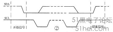

  4.數據的傳送 在數據傳送過程中,必須確認數據傳送的開始和結束。在I2C總線技術規(guī)范中,開始和結束信號(也稱啟動和停止信號)的定義如圖2所示。當時鐘線SCL為高電平時,數據線SDA由高電平跳變?yōu)榈碗娖蕉x為“開始”信號;當SCL線為高電平時,SDA線發(fā)生低電平到高電平的跳變?yōu)椤敖Y束”信號。開始和結束信號都是由主器件產生。在開始信號以后,總線即被認為處于忙狀態(tài);在結束信號以后的一段時間內,總線被認為是空閑的。
