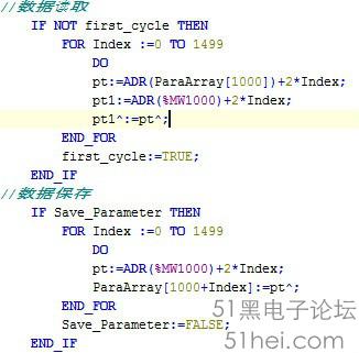

例子1:指針數(shù)組在焊接機的應(yīng)用:
首先自定義2個指針變量:
pt:POINTER TO UINT;
pt1:POINTER TO UINT;
在定義一個1500個數(shù)據(jù)的數(shù)組用來交換數(shù)據(jù)
ParaArray: ARRAY[1000..2500] OF UINT;
因為要和上位機進行數(shù)據(jù)交換所以必須映射到內(nèi)部存儲區(qū)。
然后就是相關(guān)的讀取和存儲數(shù)據(jù)編程。
如下圖:

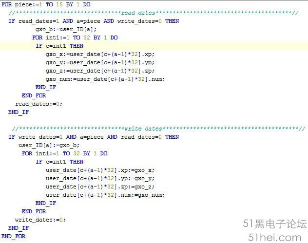

例子2:大型數(shù)據(jù)配方在PLC編程的應(yīng)用(自定義數(shù)據(jù)數(shù)組應(yīng)用)
首先建立一個自定義數(shù)據(jù)庫聲明文件(dut
包含數(shù)據(jù)類型、名字。
建立對應(yīng)的數(shù)組
// 總共的數(shù)據(jù)量(15組*32點)
user_date:ARRAY[1..480] OF my_dates;
下面就是對于數(shù)據(jù)的讀寫操作
該自定義數(shù)據(jù)數(shù)組總共處理15個配方每個配方四個(多的有八個)變量每個變量有32組參數(shù)選擇。

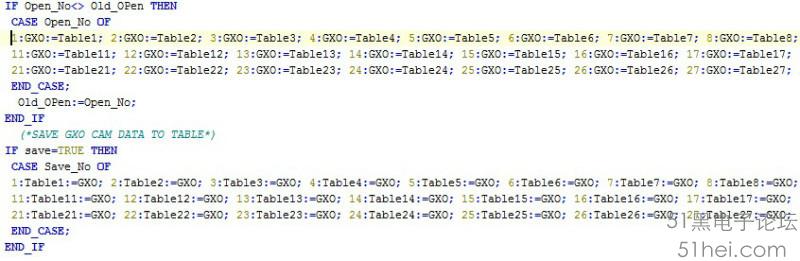

例子3:數(shù)組與數(shù)組之間處理
自己定義不同的數(shù)組但是數(shù)據(jù)量和類型一樣可以選擇映射到內(nèi)部變量或者就純粹的自定義。
VAR_GLOBAL RETAIN
     ECO AT %MX1000.5: BOOL;
         GXO AT %MD1:ARRAY[1..102] OF  REAL ;
AXY:ARRAY[1..102] OF  REAL;   (*PO*)
Table:ARRAY[1..102] OF  REAL;
         PO:UINT;
END_VAR
接下來就運用靈活的C語言對他們進行處理
