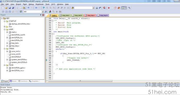

芯片擦除成功,但板子不能運(yùn)行沒有出現(xiàn) Application running
原因如圖所示

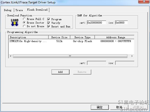

左上方的Reset and Run 沒有勾選。

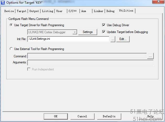

操作路徑為: options for target? --->Utilities ---->Setting 即可
關(guān)鍵步奏
就正常了;

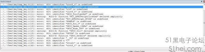

當(dāng)出現(xiàn)
一定是bsp_key.h文件中缺少#include“stm32f10x.h”

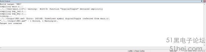

當(dāng)出現(xiàn)
說明 digitalToggle函數(shù)沒有定義好。如果你覺得定義過了,那木一定是極細(xì)微的錯(cuò)誤,例如多寫了、少寫了、錯(cuò)寫了一個(gè)字母(就這樣小錯(cuò)誤會讓你心煩氣躁;浪費(fèi)大量的時(shí)間)。
