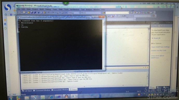

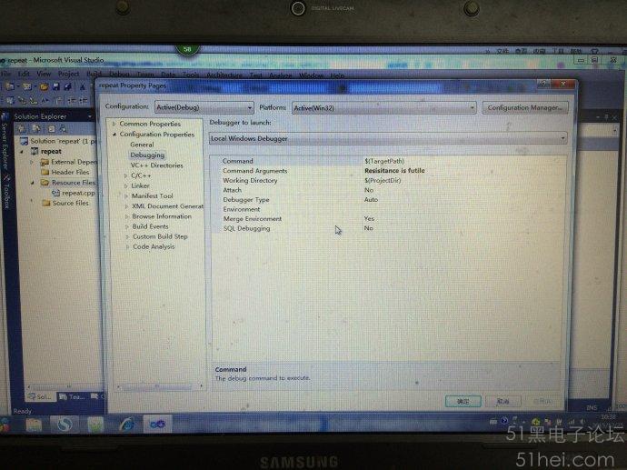

為了實(shí)現(xiàn)程序中的命令行參數(shù)argv[]的使用,需要設(shè)置一下項(xiàng)目的屬性。
項(xiàng)目->屬性->調(diào)試->命令參數(shù),輸入 Resistance is futile
如下圖所示
編譯執(zhí)行程序即可。
結(jié)果如下:

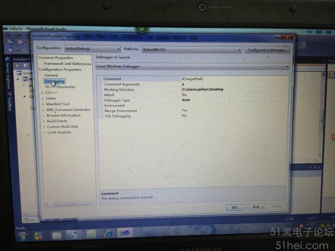

與上篇不同的是在 command lines 輸入a ,還要設(shè)置路徑(workingdirectory)為桌面,以便大家方便地觀看結(jié)果,并原書(shū)中的“.red”替換成“.txt”,增加可讀性。也在exit();前添加上getchar();以便更加直觀地觀看error.
?還需在桌面建立一個(gè)a.txt,在文本中寫入 So even Eddy cameoven ready. 在通過(guò)屬性更改去掉.txt.

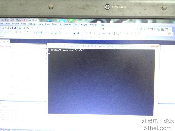

編譯完成,執(zhí)行。桌面上就會(huì)出現(xiàn)a.txt的新文本文件,打開(kāi)文件中,就會(huì)出現(xiàn) Sendmoney? 。如果忘記新建桌面設(shè)置這樣的a文件,那木
?就會(huì)彈出對(duì)話框, I couldn't open the file"a"。
