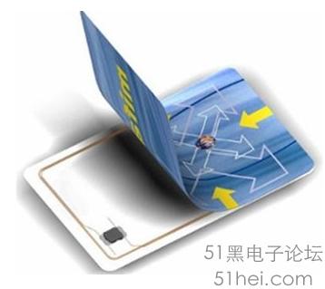

RFID卡:
但是我的公交卡,就不一樣呢。只要接觸到打卡區(qū)域,就能刷上卡。不需要接觸到reader內(nèi)部的電路板。
飯卡也是,只要接觸到打開區(qū)域,就能買單,不需要接觸到reader的內(nèi)部電路板。
圖書卡也是如此!鑰匙扣也是。!
用RFID卡,似乎就沒有IC卡的那種困擾了!
看來接觸,不是物理上邊界上的接觸,是電子電氣的接觸!。

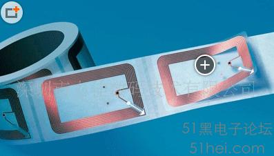

RFID系統(tǒng)由Reader和Transponder構(gòu)成。
    Transponder居然不用電!!這太神奇啦!沒有電,怎么工作呀?!沒有電,電視不能看!風扇不能轉(zhuǎn)!但是,它卻不需要供電!
   它工作需要的能量來自哪里呢?是Reader!!Reader周期性的發(fā)射特定頻率無線電波能量給Transponder,以驅(qū)動電路將內(nèi)部IDcode送出,此時Reader 接收此ID code。完成一次通信交互!!
理論基礎:1948年哈里.斯托克曼發(fā)表的“利用發(fā)射功率通訊”奠定了射頻識別理論基礎。
閱讀器和電子標簽之間的射頻信號 耦合類型:
1:電感耦合。變壓器模型,依據(jù)的是電磁感應定律!
2:電磁反向散射耦合。雷達原理模型。發(fā)射出去的電磁波,碰到目標后反射,同時攜帶目標信息。

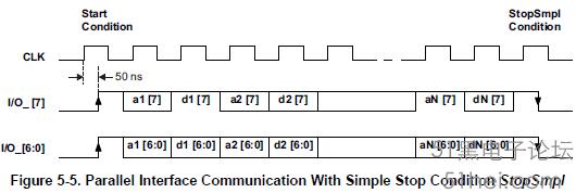

程序:
writeSingle函數(shù):
通信的時序:
1:傳送一個字節(jié)寄存器地址
2:傳送一個字節(jié)寫入值
地址-->數(shù)據(jù)-->地址-->數(shù)據(jù)-->……重復
