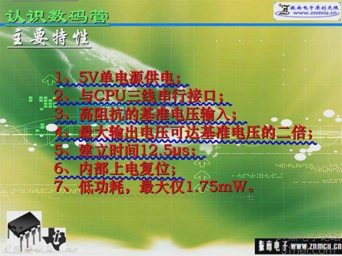

左邊:接收MCU發(fā)出的digit信號
右邊:輸出處理后的analog信號
芯片特性
1:高阻態(tài)輸入
希望可以最大限度的減小對基準(zhǔn)電壓信號的get
2:建立時間
spi輸入digit信號,cs產(chǎn)生一個上升沿,啟動芯片將數(shù)字量轉(zhuǎn)變成模擬的時間。
芯片可以支持最高1/12.5 =80k轉(zhuǎn)換率

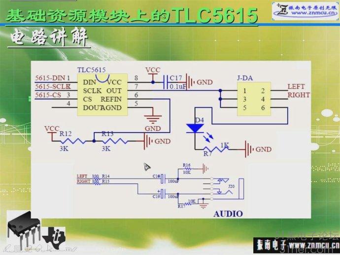

TLC5615基準(zhǔn)電壓
基準(zhǔn)電壓
1:可以是電阻分壓的方式
Vcc分一半給芯片做Vref
2:外接電壓基準(zhǔn)芯片
電壓基準(zhǔn)芯片:4.096v
為什么多是這樣的值?2的n次方。
    我們知道,MCU輸入的數(shù)字值是2的n次方,這樣芯片輸出的電壓值是可以在運算中除盡,不需要四舍五入。

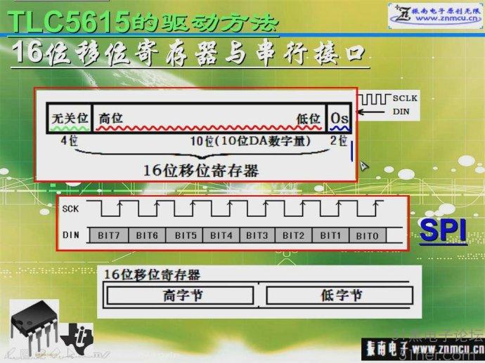

TLC5615驅(qū)動方式:
TLC5615驅(qū)動方式
DIN伴隨SCLK引腳,輸入串行數(shù)據(jù)。
數(shù)據(jù)輸入,高位在前,低位在后。

它這個器件是有16位和12位數(shù)據(jù)傳輸模式,是什么意思?怎么分辨這兩種模式
