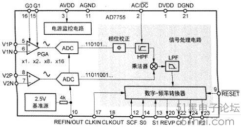

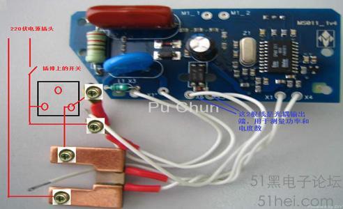

下面我們要利用淘汰的數(shù)字電度表芯,制作一個具有測量電功率和電度數(shù)的插排。早期的電子式電度表采用AD7755系列芯片,或類似的國產(chǎn)芯片。
下圖是AD7755的功能框圖,AD7755是一種高精度的電功率測量芯片,其內(nèi)部的乘法器是數(shù)字型乘法器。它的工作原理是由分壓器完成電壓取樣,電流通過錳銅片分流完成電流取樣,取樣后的電壓、電流信號由乘法器轉(zhuǎn)換為功率信號,經(jīng)數(shù)字--頻率變換后,它輸出的脈沖信號可以直接驅(qū)動計數(shù)器的步進電機來顯示電度數(shù)。V1P、V1N為電流傳感器的模擬輸入端,V2P、V2N為電壓傳感器的模擬輸入端。ADE7755引腳F1和F2以較低頻率形式輸出有功功率平均值,能直接驅(qū)動機電式計度器或MCU接口。引腳CF以較高頻率形式輸出有功功率瞬時值,用于校驗或與MCU接口。我們制作的插排就是利用CF經(jīng)光電耦合器輸出的電度脈沖進行計數(shù)來獲得負載的功率和電度數(shù)。單片機的INT0接光耦輸出端,每個電度脈沖來到時產(chǎn)生中斷,中斷程序中對電度脈沖數(shù)計數(shù),160個脈沖35h單元加1,35單元存電度數(shù)1/10位,36單元存電度數(shù)個位。中斷程序中還要對2個脈沖之間進行定時,第1個脈沖來到,啟動定時器,第二個脈沖再來時關(guān)閉定時器,這樣就獲得了一個脈沖周期所用的時間t存放到41H和42H單元。DDS67型單相電子式電能表1度電是1600個脈沖。那么1瓦*2250秒=1個脈沖,定時器0的定時時長為50毫秒,每50毫秒41H加1,42H是50ms計數(shù)高位,(42H,41H)*50是一個脈沖周期的時長(ms),2250/0.05=45000,所以用45000除以(42H,41H)的計數(shù)值就等于功率數(shù)(瓦)。最小量程45000除以65535=0.68瓦,需1.82小時完成,最大量程是45000/1=45kw,50毫秒鐘完成。一般家用電器的功率都在幾瓦到上千瓦,所以測量時間在幾分鐘內(nèi)完成。開始測量時,每個脈沖到來時顯示用電器的功率數(shù),當脈沖達到160個以后就顯示0.1度開始的電度數(shù)。

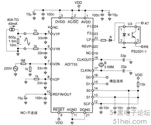

(二)單片機電路及電度表電路

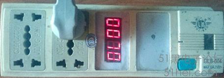

插排顯示的0070是我正在使用的微機實際消耗功率是70瓦。
