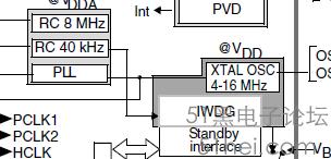

b、獨立看門狗的時鐘源為LSI,盡管主時鐘出錯,它還是能保持激活狀態(tài)。窗口看門狗的時鐘源為APB1時鐘,并且可以修改分頻值。
c、獨立看門狗:有獨立時鐘(內(nèi)部低速時鐘LSI),所以不受系統(tǒng)硬件影響的系統(tǒng)故障探測器。主要用于監(jiān)視硬件錯誤。精確度要求比較低。

1.獨立看門狗的ReloadCounter寄存器只有12位~!意思就是,最大值為2的12次方 =4096,千萬不能超出!
獨立看門狗的時鐘如上圖為40khz.
