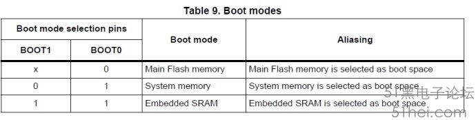

使用前準備:Boot0與Boot1了解
參看 參考手冊——Reference Manual官網下載
程序員是將代碼寫進flash中,因此,一般情況下是使用BOOT0 = 0(就是接地模式)
那么第二種情況是用在什么情況下?
就是我們的ISP模式了,芯片出廠時內置了一片BootLoader來使用串口1下載(用戶不可擦除!)
第三種是在Sram模式下(Sram為易失性隨機存儲器,可用于調試,但一般不使用)
因此我們只需要關注兩種模式
1、boot0 =0
2、boot0 = 1&& boot1 = 0
使用ISP燒寫時用的第2種模式!

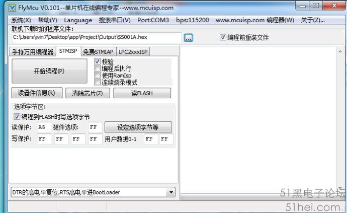

1、首先插入usb轉串口(或者能與mcu連接的串口)
接線:使用stm32的串口1,也就是PA9與PA10這兩個口,TX連接 RX RX 連接TX,然后共地。
2、打開FlyMcu,如下界面:首先點擊清除芯片,之后再上電!這樣就能清除寫入的芯片數據了。
