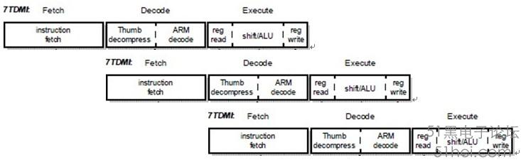

3級流水線如上圖所示(PC為程序計數(shù)器),流水線使用3個階段,因此指令分3個階段執(zhí)行。
⑴ 取指從存儲器裝載一條指令
⑵ 譯碼識別將要被執(zhí)行的指令
⑶ 執(zhí)行處理指令并將結(jié)果寫會寄存器
以前學過的51單片機,因為比較簡單,所以它的處理器只能完成一條指令的讀取和執(zhí)行后,才會執(zhí)行下一條指令。這樣,PC始終指向的正在“執(zhí)行”的指令。
而對于ARM7來說因為是3級流水線,所以把指令的處理分為了上面所述的3個階段。
所以處理時實際是這樣的:ARM正在執(zhí)行第1條指令的同時對第2條指令進行譯碼,并將第3條指令從存儲器中取出。
所以,ARM7流水線只有在取第4條指令時,第1條指令才算完成執(zhí)行。
下圖生動形象的說明了3級流水線的處理機制
下面一句話很關鍵:無論處理器處于何種狀態(tài),程序計數(shù)器R15(PC)總是指向“正在取指”的指令,而不是指向“正在執(zhí)行”的指令或者正在“譯碼”的指令。
人們一般會習慣性的將正在執(zhí)行的指令作為參考點,即當前第1條指令。
所以,PC總是指向第3條指令,
或者說PC總是指向當前正在執(zhí)行的指令地址再加2條指令的地址。

另外補充說明就是根據(jù)以上描述,流水線只有被指令填滿時才能發(fā)揮最大效能,即每時鐘周期完成一條指令的執(zhí)行(僅單周期指令)。
如果程序發(fā)生跳轉(zhuǎn),流水線會被清空,這將需要幾個時鐘才能使流水線被再次填滿。因此,盡量地少使用跳轉(zhuǎn)指令可以提高程序的執(zhí)行效率
