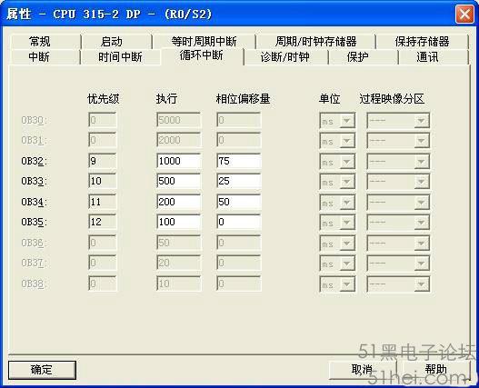

那個相位偏移量是做什么用的?
按循環(huán)周期成倍數(shù)的循環(huán)OB還是會有同時調(diào)用的時候,但這幾個循環(huán)中斷組織塊有優(yōu)先級,即使定時時間同時到,也會按照優(yōu)先級決定先調(diào)用級別高的組織塊,.
答:以OB35和OB34為例,它們的循環(huán)中斷的周期分別為100ms和200ms,如果二者的相位偏移量為0,將會同時產(chǎn)生OB35和OB34的中斷,在同一個掃描周期內(nèi),CPU按優(yōu)先級依次調(diào)用OB35和OB34,可能導致該掃描周期的時間過長。
設置OB35的偏移量為0,OB34的偏移量為50ms,OB35和OB34的調(diào)用時間就錯開了50ms,不會在同一個掃描周期調(diào)用了。
下圖給出了使用4個循環(huán)中斷,偏移量設置的例子:
