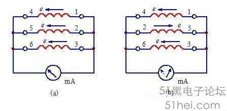

剩磁法的另一檢測(cè)方法:
轉(zhuǎn)動(dòng)轉(zhuǎn)子,如指針表不動(dòng),無(wú)電流指示(見(jiàn)下圖a),說(shuō)明繞組的頭、尾接法是正確的。即1、2、3三相繞組的3個(gè)頭是連接在一起的(4、5、6三相繞組的尾也是連接正確的);如果有電流表有電流指示(見(jiàn)下圖b),說(shuō)明連接錯(cuò)誤,對(duì)調(diào)后再試。
圖2 剩磁和電流表法
    其原理是,當(dāng)連接正確時(shí),三相繞組的電流矢量和為零,沒(méi)有電流指示;頭、尾接錯(cuò)時(shí),電流和不為零,有電流指示。

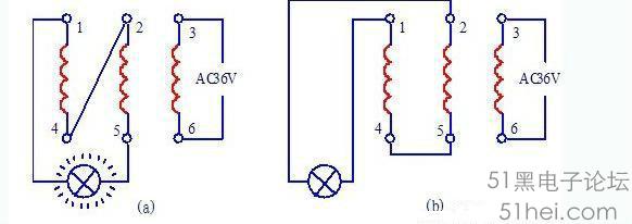

3、交流指示燈(或交流電壓表)法
將其中一相繞組接入36低壓交流電源,另外兩相繞組串接起來(lái)接燈泡,如果燈泡亮,說(shuō)明兩相繞組的頭尾串聯(lián)的連接正確;如果燈泡不亮,說(shuō)明兩相繞相感應(yīng)電勢(shì)相抵消,是頭與頭相串聯(lián)。
圖4 交流指示燈法
測(cè)量原理:頭尾串聯(lián)時(shí),感應(yīng)電勢(shì)為矢量和;頭頭串聯(lián)時(shí),感應(yīng)電勢(shì)為矢量差。
