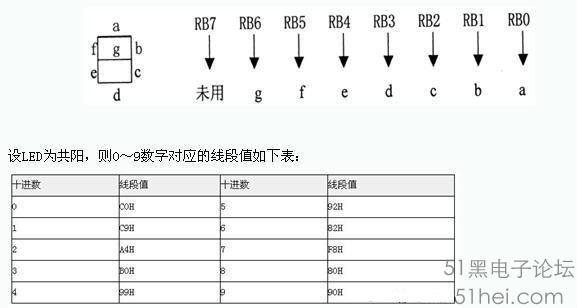

8) 查表程序
查表是程序中經(jīng)常用到的一種操作。下例是將十進(jìn)制0~9轉(zhuǎn)換成7段LED數(shù)字顯示值。若以B口的RB0~RB6來驅(qū)動LED的a~g線段,則有如下關(guān)系:
PIC單片機(jī)的查表程序可以利用子程序帶值返回的特點(diǎn)來實(shí)現(xiàn)。具體是在主程序中先取表數(shù)據(jù)地址放入W,接著調(diào)用子程序,子程序的第一條指令將W置入PC,則程序跳到數(shù)據(jù)地址的地方,再由“RETLW”指令將數(shù)據(jù)放入W返回到主程序。下面程序以F10放表頭地址。
       MOVLW  TABLE    ;表頭地址→F10
       MOVWF  10
       MOVLW  1       ;1→W,準(zhǔn)備取“1”的線段值
       ADDWF  10,1     ;F10+W =“1”的數(shù)據(jù)地址
       CALL  CONVERT
       MOVWF  6        ;線段值置到B口,點(diǎn)亮LED
   CONVERT MOVWF  2        ;W→PC TABLE
       RETLW  0C0H     ;“0”線段值
       RETLW  0F9H     ;“1”線段值
       RETLW  90H       ;“9”線段值

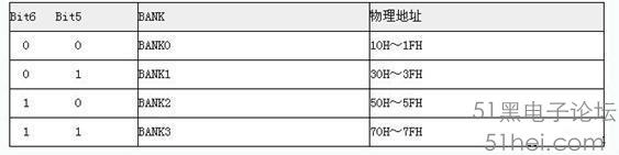

12) 寄存器體(BANK)的尋址
對于PIC16C54/55/56,寄存器有32個,只有一個體(BANK),故不存在體尋址問題,對于PIC16C57/58來說,寄存器則有80個,分為4個體(BANK0-BANK3)。在對F4(FSR)的說明中可知,F(xiàn)4的bit6和bit5是寄存器體尋址位,其對應(yīng)關(guān)系如下:
當(dāng)芯片上電RESET后,F(xiàn)4的bit6,bit5是隨機(jī)的,非上電的RESET則保持原先狀態(tài)不變。
下面的例子對BANK1和BANK2的30H及50H寄存器寫入數(shù)據(jù)。
   例1.(設(shè)目前體選為BANK0)
       BSF   4,5    ;置位bit5=1,選擇BANK1
       MOVLW  DATA
       MOVWF  10H   ; DATA→30H
       BCF   4,5
       BSF   4,6  ;bit6=1,bit5=0選擇BANK2
       MOVWF  10H   ;DATA→50H
從上例中我們看到,對某一體(BANK)中的寄存器進(jìn)行讀寫,首先要先對F4中的體尋址位進(jìn)行操作。實(shí)際應(yīng)用中一般上電復(fù)位后先清F4的bit6和bit5為0,使之指向BANK0,以后再根據(jù)需要使其指向相應(yīng)的體。
注意,在例子中對30H寄存器(BANK1)和50H寄存器(BANK2)寫數(shù)時,用的指令“MOVWF 10H”中寄存器地址寫的都是“10H”,而不是讀者預(yù)期的“MOVWF 30H”和“MOVWF 50H”,為什么?
讓我們回顧一下指令表。在PIC16C5X的所有有關(guān)寄存器的指令碼中,寄存尋址位都只占5個位:fffff,只能尋址32個(00H—1FH)寄存器。所以要選址80個寄存器,還要再用二位體選址位PA1和PA0。當(dāng)我們設(shè)置好體尋址位PA1和PA0,使之指向一個BANK,那么指令“MOVWF 10H”就是將W內(nèi)容置入這個BANK中的相應(yīng)寄存器內(nèi)(10H,30H,50H,或70H)。

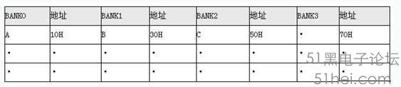

  例3:假設(shè)在程序中用到BANK0,BANK1,BANK2的幾個寄存器如下:
  A   EQU  10H  ;BANK0
        B   EQU  10H   ;BANK1
        C   EQU  10H  。籅ANK2
        FSR  EQU  4
        Bit6  EQU  6
        Bit5  EQU  5
        DATA  EQU  55H
        MOVLW  DATA
        MOVWF  A
        BSF   FSR,Bit5
        MOVWF  B    。籇ATA→F30H
        BCF   FSR,Bit5
        BSF   FSR,Bit6
        MOVWF  C    。籇ATA→F50H
  程序這樣書寫,相信體選址就不容易錯了。
