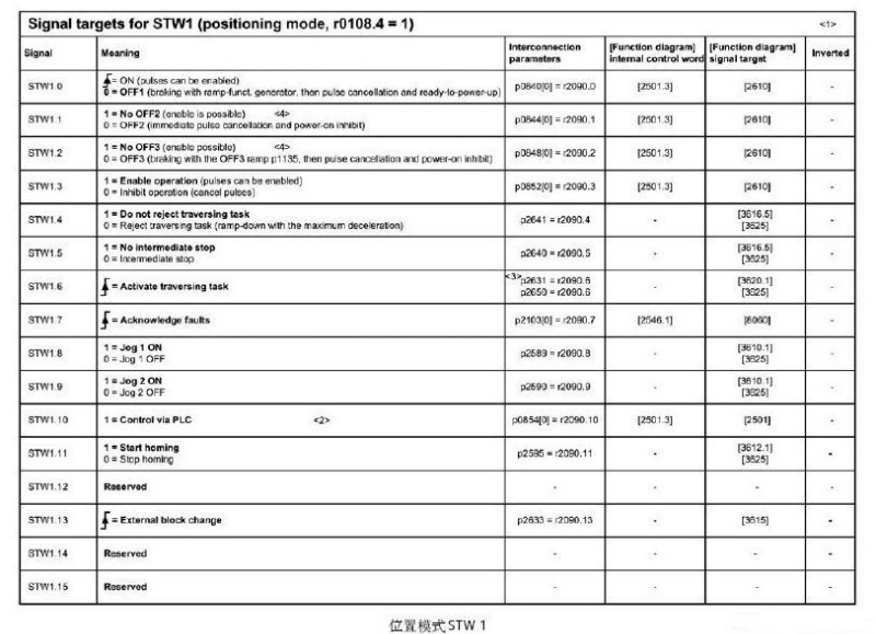

當(dāng)你想電機(jī)動(dòng)的時(shí)候給 比如走一個(gè)距離 位置已經(jīng)給定 接著就給ON控制字1第一位 電機(jī)就走了。
假如沒(méi)有伺服ON信號(hào)的話,伺服電機(jī)是不是處于急停狀態(tài)啊?
當(dāng)然不是 控制電機(jī)急停是控制字1的第三位 只要這個(gè)位是1 那就不會(huì)處于急停 電機(jī)處于準(zhǔn)備狀態(tài)。
假如伺服電機(jī)運(yùn)行過(guò)程中把伺服ON變成0的話,電機(jī)是不是會(huì)急停?
不會(huì) 控制急停是控制字1第三位 ON變成0只是正常的停止。
參考一下S120位置控制的控制字1,有解釋:
