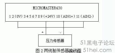

西門子MM430變頻器與兩線制儀表是怎么連接的?
是儀表兩條線直接連在模擬輸入(端子10和11)上嗎?
還是端子9連接儀表+,儀表-連接端子10,端子11連接端子28,
還是端子9連接儀表+,儀表-連接端子10,端子11連接端子2。
個(gè)人認(rèn)為第二種連接正確,其他連接不清楚是否正確。
答:你的兩線制儀表要求的供電范圍為多少。
1、如果是要求10V供電,則應(yīng)該采取如下接法——
     端子1連接儀表+,儀表-連接端子10,端子11連接端子2。
2、如果是要求24V供電,則應(yīng)該采取如下接法——
     端子9連接儀表+,儀表-連接端子10,端子11連接端子28。
