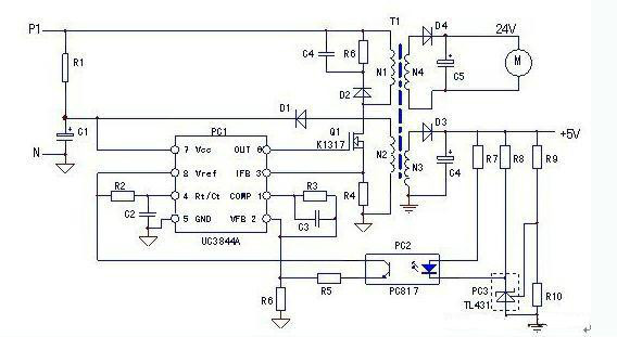

開關(guān)電源簡化電路圖
    變頻器的開關(guān)電源電路完全可以簡化為上圖電路模型,電路中的關(guān)鍵要素都包含在內(nèi)了。而任何復(fù)雜的開關(guān)電源,剔除枝蔓后,也會剩下上圖這樣的主干。其實在檢修中,要具備對復(fù)雜電路的“化簡”的能力,要在看似雜亂無章的電路伸展中,拈出這幾條主要的脈絡(luò)。要向解牛的庖丁學(xué)習(xí),訓(xùn)練自己的眼前不存在什么整體的開關(guān)電源電路,只有各部分脈絡(luò)和脈絡(luò)的走向——振蕩回路、穩(wěn)壓回路、保護(hù)回路和負(fù)載回路等。
    看一下電路中有幾路脈絡(luò)。
    1、振蕩回路:開關(guān)變壓器的主繞組N1、Q1的漏--源極、R4為電源工作電流的通路;R1提供了啟動電流;自供電繞組N2、D1、C1形成振蕩芯片的供電電壓。這三個環(huán)節(jié)的正常運(yùn)行,是電源能夠振蕩起來的先決條件。
    當(dāng)然,PC1的4腳外接定時元件R2、C2和PC1芯片本身,也構(gòu)成了振蕩回路的一部分。
    2、穩(wěn)壓回路:N3、D3、C4等的+5V電源,R7—R10、PC3、R5、R6等元件構(gòu)成了穩(wěn)壓控制回路。
    當(dāng)然,PC1芯片和1、2腳外圍元件R3、C3,也是穩(wěn)壓回路的一部分。
    3、保護(hù)回路:PC1芯片本身和3腳外圍元件R4構(gòu)成過流保護(hù)回路;N1繞組上并聯(lián)的D2、R6、C4元件構(gòu)成了IGBT的保護(hù)電路;實質(zhì)上穩(wěn)壓回路的電壓反饋信號——穩(wěn)壓信號,也可看作是一路電壓保護(hù)信號。但保護(hù)電路的內(nèi)容并不僅是局限于保護(hù)電路本身,保護(hù)電路的起控往往是由于負(fù)載電路的異常所引起。
    4、負(fù)載回路:N3、N4次級繞組及后續(xù)電路,均為負(fù)載回路。負(fù)載回路的異常,會牽涉到保護(hù)回路和穩(wěn)壓回路,使兩個回路做出相應(yīng)的保護(hù)和調(diào)整動作。
    振蕩芯片本身參與和構(gòu)成了前三個回路,芯片損壞,三個回路都會一齊罷工。對三個或四個回路的檢修,是在芯片本身正常的前提下進(jìn)行的。另外,要像下象棋一樣,用全局觀念和系統(tǒng)思路來進(jìn)行故障判斷,透過現(xiàn)象看本質(zhì)。如停振故障,也許并非由振蕩回路元件損壞所引起,有可能是穩(wěn)壓回路故障或負(fù)載回路異常,導(dǎo)致了芯片內(nèi)部保護(hù)電路起控,而停止了PWM脈沖的輸出。并不能將和各個回路完全孤立起來進(jìn)行檢修,某一故障元件的出現(xiàn)很可能表現(xiàn)出“牽一發(fā)而全身動”的效果。

一、次級負(fù)載供電電壓都為0V。變頻器上電后無反應(yīng),操作顯示面板無指示,測量控制端子的24V和10V電壓為0V。檢查主電路充電電阻或預(yù)充電回路完好,可判斷為開關(guān)電源故障。檢修步驟如下:
1、先用電阻測量法測量開關(guān)管Q1有無擊穿短路現(xiàn)象,電流取樣電阻R4有無開路。電路易損壞元件為開關(guān)管,當(dāng)其損壞后,R4因受沖擊而阻值變大或斷路。Q1的G極串聯(lián)電阻、振蕩芯片PC1往往受強(qiáng)電沖擊而損壞,須同時更換;檢查負(fù)載回路有無短路現(xiàn)象,排除。
2、更換損壞件,或未檢測中有短路元件,可進(jìn)行上電檢查,進(jìn)一步判斷故障是出在振蕩回路還是穩(wěn)壓回路。
檢查方法:
a、先檢查啟動電阻R1有無斷路。正常后,用18V直流電源直接送入UC3844的7、5腳,為振蕩電路單獨(dú)上電。測量8腳應(yīng)有5V電壓輸出;6腳應(yīng)有1V左右的電壓輸出。說明振蕩回路基本正常,故障在穩(wěn)壓回路;
若測量8腳有5V電壓輸出,但6腳電壓為0V,查8、4腳外接R、C定時元件,6腳外圍電路;
若測量8腳、6腳電壓都為0V,UC3844振蕩芯片壞掉,更換。
b、對UC3844單獨(dú)上電,短接PC2輸入側(cè),若電路起振,說明故障在PC2輸入側(cè)外圍電路;電路仍不起振,查PC2輸出側(cè)電路。
二、開關(guān)電源出現(xiàn)間歇振蕩,能聽到“打嗝”聲或“吱、吱”聲,或聽不到“打嗝”聲,但操作顯示面板時亮?xí)r熄。這是因負(fù)載電路異常,導(dǎo)致電源過載,引發(fā)過流保護(hù)電路動作的典型故障特征。負(fù)載電流的異常上升,引起初級繞組激磁電流的大幅度上升,在電流采樣電阻R4形成1V以上的電壓信號,使UC3844內(nèi)部電流檢測電路起控,電路停振;R4上過流信號消失,電路又重新起振,如此循環(huán)往復(fù),電源出現(xiàn)間歇振蕩。
檢查方法:
a、測量供電電路C4、C5兩端電阻值,如有短路直通現(xiàn)象,可能為整流二極管D3、D4有短路;觀察C4、C5外觀有無鼓頂、噴液等現(xiàn)象,必要時拆下檢測;供電電路無異常,可能為負(fù)載電路有短路故障元件;
b、檢查供電電路無異常,上電,用排除法,對各路供電進(jìn)行逐一排除。如拔下風(fēng)扇供電端子,開關(guān)電源工作正常,操作顯示面板正常顯示,則為24V散熱風(fēng)扇已經(jīng)損壞;拔下+5V供電接子或切斷供電銅箔,開關(guān)電源正常工作,則為+5V負(fù)載電路有損壞元件。
三、負(fù)載電路的供電電壓過高或過低。開關(guān)電源的振蕩回路正常,問題出在穩(wěn)壓回路。
輸出電壓過高,穩(wěn)壓回路的元件損壞或低效,使反饋電壓幅度不足。檢查方法:
a、在PC2輸出端并接10k電阻,輸出電壓回落。說明PC2輸出側(cè)穩(wěn)壓電路正常,故障在PC2本身及輸入側(cè)電路;
b、在R7上并聯(lián)500Ω電阻,輸出電壓有顯著回落。說明光電耦合器PC2良好,故障為PC3低效或PC3外接電阻元件變值。反之,為PC2不良。
負(fù)載供電電壓過低,有三個故障可能:1、負(fù)載過重,使輸出電壓下降;2、穩(wěn)壓回路元件不良,導(dǎo)致電壓反饋信號過大;3、開關(guān)管低效,使電路(開關(guān)變壓器)換能不足。
檢查與修復(fù)方法:
a、將供電支路的負(fù)載電路逐一解除(注意!不要以開路該路供電整流管的方法來脫開負(fù)載電路,尤其是接有穩(wěn)壓反饋信號的+5V供電電路!反饋電壓信號的消失,會導(dǎo)致各路輸出電壓異常升高,而將負(fù)載電路大片燒毀。┡袛嗍欠裼捎谪(fù)載過重引起電壓回落;如切斷某路供電后,電路回升到正常值,說明開關(guān)電源本身正常,檢查負(fù)載電路;輸出電壓低,檢查穩(wěn)壓回路。
b、檢查穩(wěn)壓回路的電阻元件R5—R10,無變值現(xiàn)象;逐一代換PC2、PC3,若正常,說明代換元件低效,導(dǎo)通內(nèi)阻變大。
c、代換PC2、PC3若無效,故障可能為開關(guān)管低效,或開關(guān)和激勵電路有問題,也不排除UC3844內(nèi)部輸出電路低效。更換優(yōu)質(zhì)開關(guān)管、UC3844。
對于一般性故障,上述故障排查法是有效的,但不一定百分之百地靈光。若檢查振蕩回路、穩(wěn)壓回路、負(fù)載回路都無異常,電路還是輸出電壓低,或間歇振蕩,或干脆毫無反應(yīng),這此情況都有可能出現(xiàn)。先不要犯愁,讓我們往深入里分析一下電路故障的原因,以幫助盡快查出故障元件。電路的間歇振蕩或停振的原因不在起振回路和穩(wěn)壓回路時,還有哪些原因可導(dǎo)致電路不起振呢?
(1)主繞組N1兩端并聯(lián)的R、D、C電路,為尖峰電壓吸收網(wǎng)絡(luò),提供開關(guān)管截止期間,儲存在變壓器中磁場能量的泄放通路(開關(guān)管的反向電流通道),保護(hù)了開關(guān)管不被過壓擊穿。當(dāng)D2或C4嚴(yán)重漏電或擊穿短路時,電源相當(dāng)于加上了一個很重的負(fù)載,使輸出電壓嚴(yán)重回落,U3844供電不足,內(nèi)部欠電壓保護(hù)電路起控,而導(dǎo)致電路進(jìn)入間歇振蕩。因元件并聯(lián)在N1繞組上,短路后不易測出,往往被忽略;
(2)有的開關(guān)電源有輸入供電電壓的(電壓過高)保護(hù)電路,一旦電路本身故障,使電路出現(xiàn)誤過壓保護(hù)動作,電路停振;
(3)電流采樣電阻不良,如引腳氧化、碳化或阻值變大時,導(dǎo)致壓降上升,出現(xiàn)誤過流保護(hù),使電路進(jìn)入間歇振蕩狀態(tài);
(4)自供電繞組的整流二極管D1低效,正向?qū)▋?nèi)阻變大,電路不能起振,更換試驗;
(5)開關(guān)變壓器因繞組發(fā)霉、受潮等,品質(zhì)因數(shù)降低,用原型號變壓器代換試驗;
(6)R1起振電路參數(shù)變異,但測量不出異常,或開關(guān)管低效,此時遍查電路無異常,但就是不起振。
修理方法:
變動一下電路既有參數(shù)和狀態(tài),讓故障暴露出來!試減小R1的電阻值(不宜低于200kΩ以下),電路能起振。此法也可做為應(yīng)急修理手段之一。無效,更換開關(guān)管、UC3844、開關(guān)變壓器試驗。
輸出電壓總是偏高或偏低一點(diǎn),達(dá)不到正常值。檢查不出電路和元件的異常,幾乎換掉了電路中所有元件,電路的輸出電壓值還是在“勉強(qiáng)與湊合”狀態(tài),有時好像能“正常工作”了,但讓人心里不踏實,好像神經(jīng)質(zhì)似的,不知什么時候會來個“反常表現(xiàn)”。不要放棄,調(diào)整一下電路參數(shù),使輸出電路達(dá)到正常值,達(dá)到其工作狀態(tài),讓我們“放心”的地步。電路參數(shù)的變異,有以下幾種原因:
1、晶體管低效,如三極管放大倍數(shù)降低,或?qū)▋?nèi)阻變大,二極管正向電阻變大,反向電阻變小等;
2、用萬用表不能測出的電容的相關(guān)介質(zhì)損耗、頻率損耗等;
3、晶體管、芯片器件的老化和參數(shù)漂移,如光電耦合器的光傳遞效率變低等;
4、電感元件,如開關(guān)變壓器的Q值降低等;
5、電阻元件的阻值變異,但不顯著。
6、上述5種原因有數(shù)種參于其中,形成“綜合作用”。
由各種原因形成的電路的“現(xiàn)在的”這種狀態(tài),是一種“病態(tài)”,也許我們得換一下檢修思路了,中醫(yī)有一個“辨證施治的”理論,我們也要用一下了,下一個方子,不是針對哪一個元件,而是將整個電路“調(diào)理”一下,使之由“病態(tài)”趨于“常態(tài)”。就這么“模糊著糊涂著”,把病就給治了。
修理方法(元件數(shù)值的輕微調(diào)整):
1、輸出電壓偏低:
a、增大R5或減小R6電阻值;b、減小R7、R8電阻值或加大R9電阻值。
2、輸出電壓偏高:
a、減小R5或增大R6電阻值;b、增大R7、R8電阻值或減小R9電阻值。
上述調(diào)整的目的,是在對電路進(jìn)行徹底檢查,換掉低效元件后,進(jìn)行的。目的是調(diào)整穩(wěn)壓反饋電路的相關(guān)增益,使振蕩芯片輸出的脈沖占空比變化,開關(guān)變壓器的儲能變化,使次級繞組的輸出電壓達(dá)到正常值,電路進(jìn)入一個新的“正常的平衡”狀態(tài)。
好多看似不可修復(fù)的疑難故障,就這樣經(jīng)過一、兩只電阻值的調(diào)整,波瀾無驚地修復(fù)了。
檢修中須注意的問題:1、在開關(guān)電源檢查和修復(fù)過程中,應(yīng)切斷三相輸出電路IGBT模塊的供電,以防止驅(qū)動供電異常,造成IGBT模塊的損壞;2、在修理輸出電壓過高的故障時,更要切斷+5V對CPU主板的供電,以免異;蚋唠妷簱p壞CPU,造成CPU主板報廢。3、不可使穩(wěn)壓回路中斷,將導(dǎo)致輸出電壓異常升高!4、開關(guān)電源電路的二極管,用于整流和用于保護(hù)的,都為高速二極管或肖基特二極管,不可用普通IN4000系列整流二極管代用。
