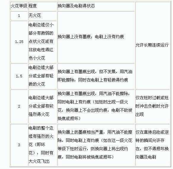

          直流電機的故障是多種多樣的,產生故障的原因較為復雜,并且相互影響。多數(shù)故障是從換向火花的增大反映出來的。 換向火花有五級,即:1、1.25、1.52、2、3級。微弱的火花對電機運行并無危害,如果火花范圍擴大和程度加劇,就會燒灼換向器及電刷,甚至使電機不能運行,火花等級及電機運行情況見表。
