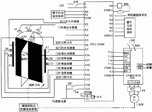

    圖1是旋轉(zhuǎn)門控制系統(tǒng)原理結(jié)構(gòu)。該系統(tǒng)主要由旋轉(zhuǎn)門、接近傳感器、可編程序控制器和變頻器組成。
1.1 旋轉(zhuǎn)門及接近傳感器
    該旋轉(zhuǎn)門由4扇玻璃門相互垂直地鑲嵌在同一個軸柱上構(gòu)成,電機通過減速機構(gòu)帶動旋轉(zhuǎn)門的軸柱,從而產(chǎn)生門的旋轉(zhuǎn)運動(見圖1)。
圖1 旋轉(zhuǎn)門控制系統(tǒng)結(jié)構(gòu)圖
   為了實現(xiàn)系統(tǒng)的全部自動化和智能化,系統(tǒng)在旋轉(zhuǎn)門圓形框架的上端,安裝了4個接近傳感器,其中3個面向進門的行人(見圖1中的A1),一個面向出門的行人(見圖1中的A2);在門框外側(cè)的邊沿上分別安裝了2套防夾傳感器(見圖1中的E1和E2);在圓弧門框外側(cè)的表面上,分別安裝了暫停按鍵和殘疾人專用換速按鍵(見圖1中的B1、B2和C1、C2);D1和D2是旋轉(zhuǎn)門的定位或加減速起點行程開關(guān)。
1.2 FX2-32 PLC
    該系統(tǒng)利用日本三菱公司的FX2系列PLC,作為該系統(tǒng)的控制指揮中心。該PLC把來自旋轉(zhuǎn)門現(xiàn)場的檢測信號、變頻器的狀態(tài)信號以及樓宇自動監(jiān)控系統(tǒng)的指令,經(jīng)過收集、處理后,完成對變頻器的頻率控制和對樓宇自動監(jiān)控系統(tǒng)的信息反饋。當X0閉合時,啟動該旋轉(zhuǎn)門控制系統(tǒng)。

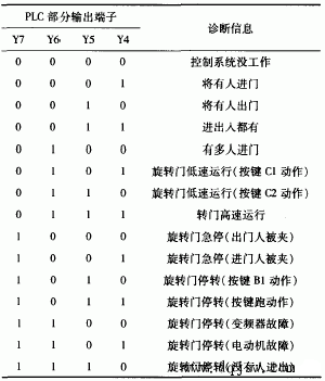

    當xl閉合時,旋轉(zhuǎn)門的轉(zhuǎn)速不受客流量多少的控制,以固定不變的轉(zhuǎn)速旋轉(zhuǎn)。反饋給樓宇自動監(jiān)控系統(tǒng)的信息狀態(tài)如表1所示。
表1 旋轉(zhuǎn)門運行狀態(tài)表
注:表中“1”表示“ON”,“0”表示“OFF”。
       1.3 變頻器
    由于旋轉(zhuǎn)門處于公共場所,行人或物品阻礙旋轉(zhuǎn)門正常旋轉(zhuǎn)的現(xiàn)象時常發(fā)生,因此導(dǎo)致電動機的負載變化大、過電流現(xiàn)象發(fā)生頻繁,所以選用通用FVR0l5E7s—7Ex型變頻器。該變頻器具有快速響應(yīng)的電流限制功能,當負載波動相當大時,變頻器不跳閘,能自動減速運行;當負載恢復(fù)正常時,變頻器能自動升速到設(shè)定值。使用該變頻器,電動機低速驅(qū)動能力強,起動轉(zhuǎn)矩能達到額定值的150%。該變頻器還具有電壓自整定等一系列先進功能。變頻器接線原理見圖1,所有動作都由PLC控制。

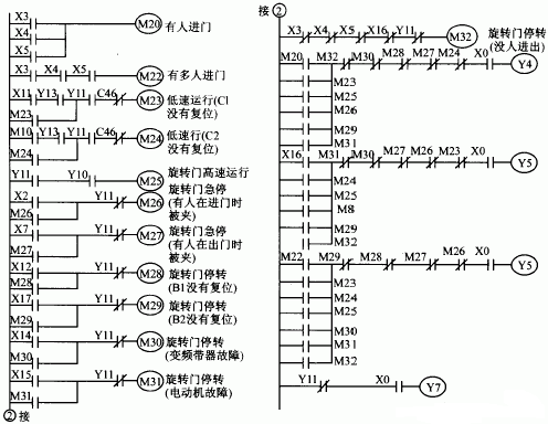

  2.3 旋轉(zhuǎn)門運行狀態(tài)診斷程序
    樓宇自動監(jiān)控系統(tǒng)除了使用攝像機獲取旋轉(zhuǎn)門的外部工作狀態(tài)信息外,還需要使用PLC獲取旋轉(zhuǎn)門控制系統(tǒng)內(nèi)部的工作狀態(tài)信息。所以在編輯控制系統(tǒng)內(nèi)部狀態(tài)診斷程序時,不但要照顧到現(xiàn)場維護人員能利用PLC診斷故障,還照顧到樓宇自動監(jiān)控系統(tǒng)準確、方便地使用PLC提供的診斷信息。旋轉(zhuǎn)門控制系統(tǒng)內(nèi)部狀態(tài)診斷PLC程序梯形圖如圖4所示。
圖4 旋轉(zhuǎn)門運行狀態(tài)診斷程序
