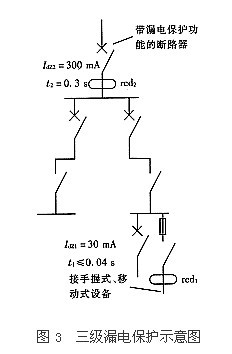

3 常用的兩級漏電保護
      在線路短路中大部分是接地故障,即相線與大地、電氣設備外殼、金屬結(jié)構(gòu)管道之間的短路。接地故障既能引起人身電擊事故,也比相間短路、單相短路容易引起電氣火災。我國《低壓配電設計規(guī)范》(GB50054-95)規(guī)定,配電線路都應有接地故障保護,而rcd是最有效的接地故障保護電器。當發(fā)生電弧性接地故障起火時,因電弧電流小,斷路器、熔斷器往往不能在火災發(fā)生前切斷電源,而rcd則能立即動作切斷電源。因此,除在手握式、移動式設備終端線路上安裝30mA瞬動rcd外,還應在電源總干線上安裝帶少許延時的漏電保護功能的斷路器,如圖1所示。它主要用于防接地故障引起的電氣火災和線路對地電位升高事故,保護范圍無死區(qū)。
      圖中rcd1和rcd2的動作應有選擇性,以避免越級跳閘擴大停電面。選擇性不能靠rcd動作電流的大小來提供。如果rcd1和rcd2的動作電流差2~3倍,但如果都是瞬時動作,當線路末端發(fā)生故障電流為幾十安的接地故障時,故障電流都超過動作電流的百倍以上,兩級rcd都瞬時動作,無法保證選擇性。因此各個級次rcd間的動作選擇性只能靠動作時間的長短不同來保證,即圖1中的rcd2的動作應帶有適當?shù)难訒r,例如圖中所示rcd1的動作時間t1≤0.04s,rcd2的動作時間t2=0.3s。

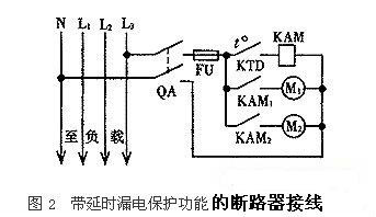

4 帶延時漏電保護的斷路器的技術(shù)要求
      裝設在電源干線上帶延時漏電保護的斷路器其接線如圖2所示。由圖可知,這種斷路器只是在原用作短路保護和過載保護的斷路器的下端,增裝一變比為1∶1的零序電流互感器和脫扣器。當被保護回路內(nèi)發(fā)生接地故障時,互感器檢測出剩余電流(俗稱漏電電流),由脫扣器使斷路器跳閘。
      我國《低壓配電設計規(guī)范》規(guī)定,此級rcd的動作電流不大于500mA最為安全,因500mA以下電弧的能量不足以引燃起火。但當線路正常泄漏電流大時也可取為大于500mA,以免發(fā)生不必要的跳閘停電。此斷路器漏電動作延時一般取為0.3s左右。因從發(fā)生接地電弧到引燃近旁可燃物質(zhì)起火有一較長時間過程,這一0.3s左右的延時,既能有效防止起火,又不擴大停電面,也不致引起所保護線路的過熱燒損。
      這一級保護不能采用一般的漏電保護器,也不能采用漏電繼電器與接觸器組合的漏電保護,因為電源干線上金屬性接地故障電流可能以千安計,接觸器和斷流能力為300A的一般rcd是難以切斷如此大的電流的。
  我國不少廠家生產(chǎn)這種帶延時漏電保護功能的塑殼式斷路器,其額定電流為100~400A,漏電保護動作電流為30mA~2A,延時動作時間0.2~0.8s,短路電流開斷能力為3~6.5kA,可以滿足前述的一般要求。
5 三級漏電保護的應用
      當供電范圍和電源干線電流較大時,有時需裝用三級漏電保護,即在圖2中的rcd2前再加一級rcd3如圖3所示。它由分離的零序電流互感器、漏電繼電器和斷路器(或信號器)組成;ジ衅鞯淖儽纫矠1∶1。它通過的回路電流受回路4根導線通過的互感器貫穿孔直徑的限制。漏電繼電器檢測的電流即一次側(cè)的剩余電流,其動作電流和延時均可調(diào)整。
      我國現(xiàn)時已生產(chǎn)附裝漏電繼電器的漏電保護零序電流互感器,其貫穿孔直徑為25~100mm,相應回路電流為100~800A,所帶漏電繼電器的動作電流為50mA~3A,延時為0.2~2s。這種互感器也適宜于在現(xiàn)有線路上補加漏電保護。
      對供電范圍大的電源干線上的漏電保護往往不希望所保護范圍內(nèi)發(fā)生電弧性接地故障時立即跳閘,以避免大面積的停電。這時可將漏電繼電器作用于信號,以便找出故障回路,局部切斷電源;芈穬(nèi)如出現(xiàn)金屬性短路的大短路電流,則由斷路器內(nèi)的電磁脫扣器動作來切斷電源,以保護線路。
