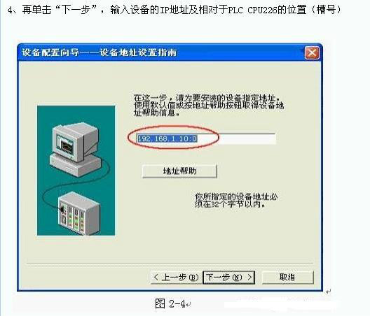

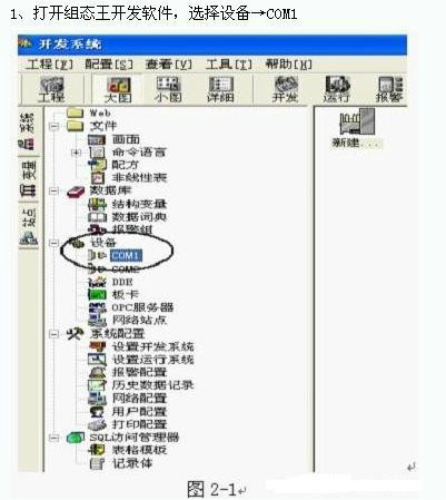

現(xiàn)推薦對(duì)于組態(tài)王的連接的另外一種方案。鑒于USB的抗干擾性較弱,而且通訊距離無法拉長(zhǎng),也不適用于長(zhǎng)時(shí)間通訊,所以建議使用CP243i以太網(wǎng)通訊器!
具體方法如下:
