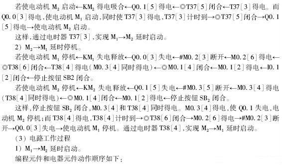

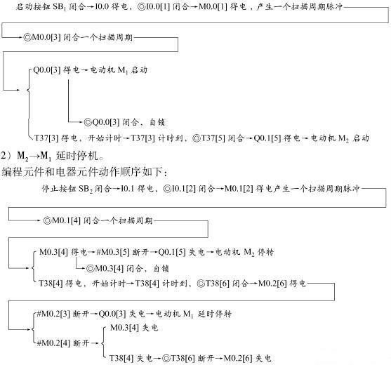

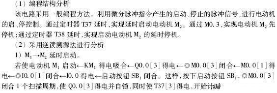

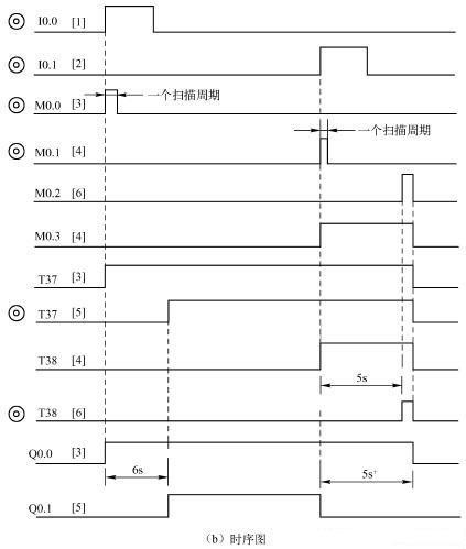

  【例7-1-1】 兩臺(tái)電動(dòng)機(jī)的延時(shí)啟動(dòng)、延時(shí)停機(jī)的控制。
  兩臺(tái)電動(dòng)機(jī)的延時(shí)啟動(dòng)、延時(shí)停機(jī)PLC控制的梯形圖、時(shí)序圖如圖7-1-1所示。
圖7-1-1 延時(shí)啟動(dòng)、延時(shí)停機(jī)PLC控制
