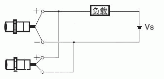

① 二線式傳感器串聯(lián)連接:
VS -N×VR≥負載的動作電壓
(VS:電源電壓; N:可連接傳感器數(shù); VR:接近開關(guān)的輸出殘留電壓)
以E2E 直流2線式接MY DC24V繼電器為例:
MY DC24V的動作電壓是額定電壓的80%即DC24V×80%=DC19.2V
E2E直流2線式的殘留電壓是3V以下 ,
根據(jù)公式計算: 24-N×3≥19.2 得 N=1.6 (臺)  理論上不允許串聯(lián)使用。
但因為E2E 直流2線式的殘留電壓3V以下不是固定值,實際可能偏小,而且MY DC24V能保證80%的額定電壓肯定動作,但30-80%的額定電壓有可能也會動作,所以具體串聯(lián)數(shù)根據(jù)實際情況而定。

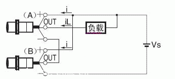

② 三線式傳感器串聯(lián)連接:
iL+ (N-1)×i≤接近開關(guān)的控制輸出上限值
VS -N×VR≧負載的動作電壓 ;
(iL:負載電流;N :可連接傳感器數(shù);i :接近開關(guān)的消耗電流)
(VS:電源電壓; VR:接近開關(guān)的輸出殘留電壓 )
以E2E 直流3線式接MY DC24V 繼電器為例:
MY DC24V的額定電流值是36.9mA; E2E 直流3線式的消耗電流13mA以下;
E2E 直流3線式的開關(guān)容量是200mA以下。
根據(jù)公式計算: 36.9+ (N-1) × 13≤200 得 N≤13.5 (臺)
因為MY DC24V 能保證80%的額定電壓肯定動作,但低于80%的額定電壓也有可能動作,所以 MY DC24V繼電器作為負載時,連接傳感器的數(shù)目限制為2臺。
③ 二線式傳感器并聯(lián)連接:
N×i≤負載的復位電流
(N:可連接傳感器數(shù); i:接近開關(guān)的漏電流),
以E2E 直流2線式接MY DC24V 繼電器為例:
E2E 直流2線式的漏電流是0.8mA
MY DC24V 的復位電流是額定消耗電流的10%,即36.9×10%=3.69mA
根據(jù)公式計算:  N×0.8≤3.69 得 N≤4.6 (臺)
MY DC24V繼電器為負載時,連接傳感器數(shù)限于4臺。

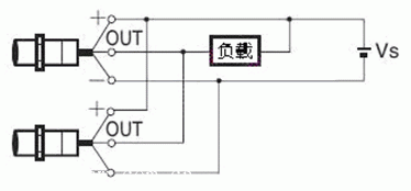

④ 三線式傳感器并聯(lián)連接:
三線式的接近傳感器沒有漏電流的,所以不需要考慮負載的復位電流,一般建議可以并聯(lián)3臺。
