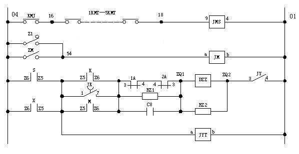

1、原理圖
2、原理說明
門鎖JMS:
在每道廳門和轎門上都設(shè)有門電氣聯(lián)鎖觸點(diǎn),只有當(dāng)全部門關(guān)閉好后,所有門電氣聯(lián)鎖聯(lián)點(diǎn)閉合,門鎖繼電器JMS吸合,電梯才能運(yùn)行。
檢修JM:
在轎內(nèi)和轎內(nèi)都裝有檢修開關(guān),檢修開關(guān)撥至檢修位時(shí),檢修繼電器JM吸合,電梯處于檢修狀態(tài)。
抱閘線圈:DZZ
在下列四種狀態(tài)下,抱閘線圈得電,制動(dòng)器打開:
(1)快車上行,即S↑、K↑。
(2)快車下行,即X↑,K↑。
(3)慢車上行,即S↑,M↑。
(4)慢車下行,即X↑、M↑。
電梯開始運(yùn)行時(shí),因?yàn)?A、2A仍未吸合,它們的常閉觸點(diǎn)把RZ1短路,所以DZZ得以110V直流電壓,電梯啟動(dòng)后經(jīng)過一段時(shí)間延時(shí),1A吸合,使電阻 RZ1串聯(lián)到DZZ線圈中,DZZ兩端電壓下降至70V左右,稱為維持電壓。電容C8的作用是為了DZZ從110V電壓降至維持電壓時(shí)有一個(gè)過渡的過程, 防止DZZ電壓的瞬變而引起誤動(dòng)作。電阻RZ2構(gòu)成DZZ的放電回路。
為了防止電梯從快車K轉(zhuǎn)換到慢車M時(shí),DZZ有一個(gè)斷電的瞬間,所以放入JK延時(shí)繼電器,從而保證了制動(dòng)器不會(huì)發(fā)生兩次動(dòng)作。
運(yùn)行繼電器JYT:
當(dāng)電梯上行接觸器S或下行接觸器X吸合時(shí),運(yùn)行繼電器JYT吸合,表示電梯在運(yùn)行之中。

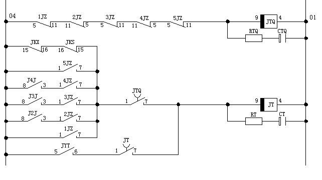

停站觸發(fā)與停站回路
1、原理圖
2、原理說明
假如電梯從1樓駛往4樓。J4J吸合。
電梯向上行駛,當(dāng)隔磁鐵板插入4樓感應(yīng)器中時(shí),4JZ吸合,停站觸發(fā)繼電器JTQ延時(shí)釋放。
通過J4J、4JZ、JTQ延時(shí)斷開觸點(diǎn)(1、7),接通停站繼電器JT,電梯進(jìn)入減速停站。
停站觸發(fā)繼電器JTQ的延時(shí)時(shí)間最好在0.1秒以下,它的作用是為了保證電梯到達(dá)某樓層后,不再響應(yīng)該樓層發(fā)出的停車指令。比如你在電梯在開往四樓中,途 經(jīng)3樓時(shí)再輸入3樓指令,電梯將只記憶該3樓指令,而不應(yīng)答停車。如果JTQ的延時(shí)時(shí)間過長,則有可能答應(yīng)這個(gè)停車指令,而此時(shí)減速距離已不夠,會(huì)引起沖 層的現(xiàn)象。

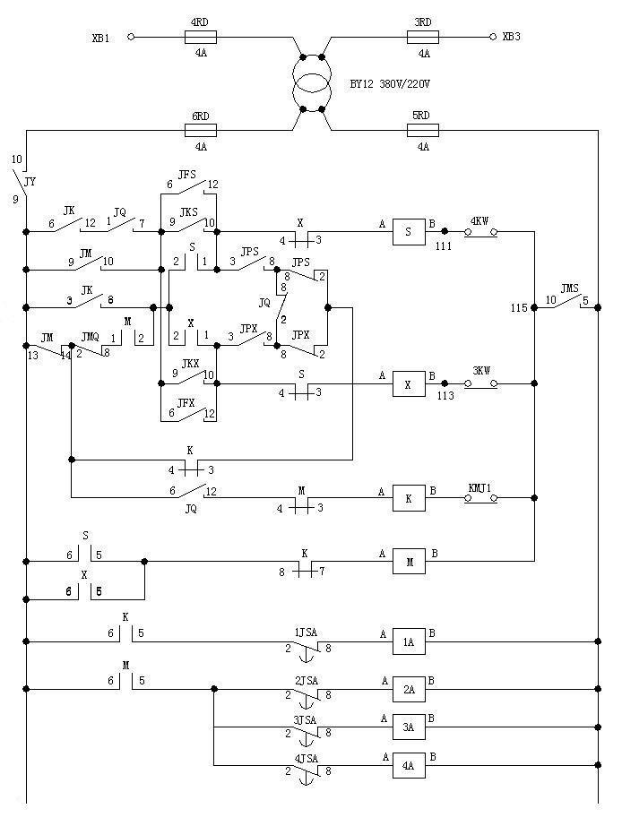

運(yùn)行、減速、平層
1、原理圖
2、原理說明
快車上行:JQ吸合,使快車接觸器K吸合,(回路1)快車延時(shí)繼電器JK吸合,通過已定的方向JKS,使向上運(yùn)行接觸器S吸合,因?yàn)榇藭r(shí)1A仍未吸合,所以電梯快車降壓啟動(dòng),經(jīng)過延時(shí),1A吸合,電梯加速,最后達(dá)到快車穩(wěn)速向上運(yùn)行。
減速:運(yùn)行到目的層時(shí),JQ釋放,K釋放,M吸合。在K釋放后,S通過(回路2)JK(3、8)--S(1、2)--X(3、4)繼續(xù)保持吸合,電梯以慢車向上運(yùn)行,并通過2A、3A、4A的逐級(jí)吸合,進(jìn)行三級(jí)減速制動(dòng),最后進(jìn)入慢車穩(wěn)速運(yùn)行。
當(dāng)JK釋放后,S通過(回路3)JM(13、14)--JMQ(2、8)--M(1、2)--S(1、2)繼續(xù)自保。
平層:電梯繼續(xù)慢速上行,上平層感應(yīng)器率先插入樓層隔磁鐵板,這時(shí)S可以通過(回路4)JPS(3、8)--JQ(2、8)--JPX(2、8),K(3、4)--JM(13、14)吸合,電梯再上升到門區(qū)感應(yīng)器插入時(shí),回路3斷開,S只通過回路4吸合,當(dāng)下平層感應(yīng)器插入時(shí),電梯正好平層,回路4斷開,S釋放,M釋放,電梯停止運(yùn)行。

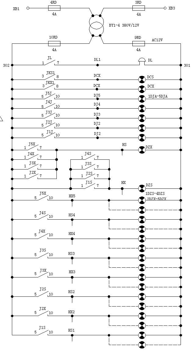

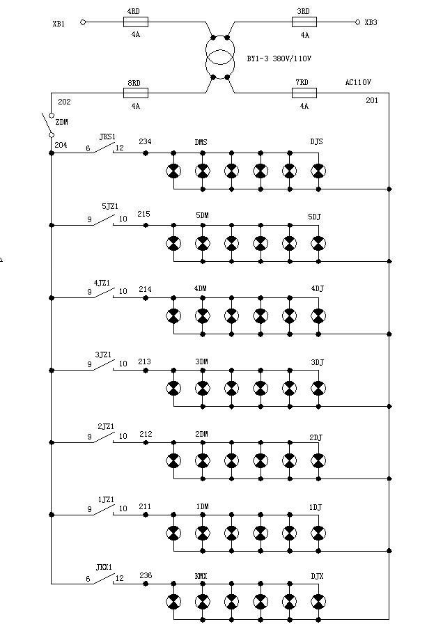

顯示回路
一、樓層及方向顯示原理圖
二、指令及召喚信號(hào)顯示
