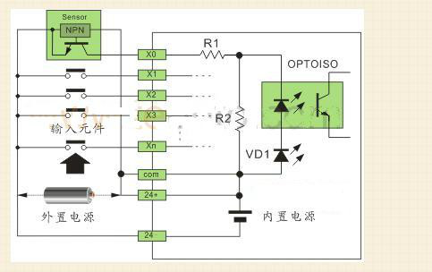

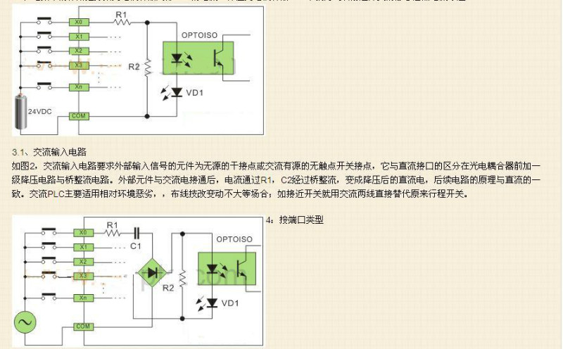

3.1、直流輸入電路
如圖1,直流輸入電路要求外部輸入信號的元件為無源的干接點或直流有源的無觸點開關接點,當外部輸入元件與電源正極導通,電流通過R1,光電耦合器內部LED,VD1(接口指示)到COM端形成回路,光電耦合器內部接收管接受外部元件導通的信號,傳輸到內部處理;這種由直流電提供電源的接口方式,叫直流輸入電路;直流電可以由PLC內部提供也可以外接直流電源提供給外部輸入信號的元件。R2在電路中的作用是旁路光電耦合器內部LED的電流,保證光電耦合器LED不被兩線制接近開關的靜態(tài)泄漏電流導通。

4.1.1 SINK(sink Current 拉電流)輸入方式
●單端共點SINK輸入接線(內部共點端子COM→24V+,外部共線→24V-)。如圖3:

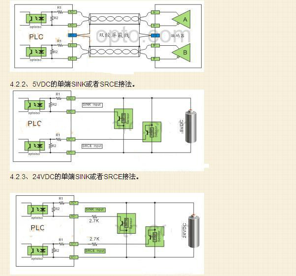

4.2、超高速雙端輸入電路
主要用于硬件高速計數器(HHSC)的輸入使用,接口電壓為5VDC,在應用上為確保高速及高噪音抗性通常采用雙線驅動方式(Line-Drive)。如果工作頻率不高與噪音低也可以采用5VDC的單端SINK或者SRCE接法,串聯(lián)一個限流電阻轉換成24VDC的單端SINK或者SRCE接法。
4.2.1、雙輸入端雙線驅動方式(Line-Drive)。
注:24VDC供電的傳感器,在輸入回路上需要串聯(lián)限流電阻,R1為10Ω,R2為2KΩ,不串聯(lián)限流電阻,將燒毀接口回路,限流電阻取值2.7KΩ。
