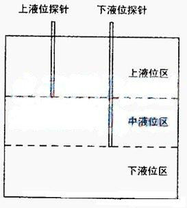

 一、控制原理  多數(shù)通用變頻都能實現(xiàn)不同的條件運(yùn)行不同的頻率。這在富士5000G11S/P11S系列變頻器中稱為多步頻率運(yùn)行,在ABBACS510-01系列變頻器中稱為恒速運(yùn)行。液位控制器就是要讓泵根據(jù)液位的情況來選擇不同的轉(zhuǎn)速,讓泵的運(yùn)轉(zhuǎn)實現(xiàn)宏觀上的穩(wěn)定。如下圖所示,該控制器使用了兩個位置探針,可將泵池分為三個液位區(qū),當(dāng)液體沒有接觸下液位探針時,變頻器工作在最低頻率區(qū);當(dāng)液位處在兩探針中間時,變頻器工作在中頻率區(qū),當(dāng)液位同時觸及兩個探針時,變頻器作在高頻率區(qū)。

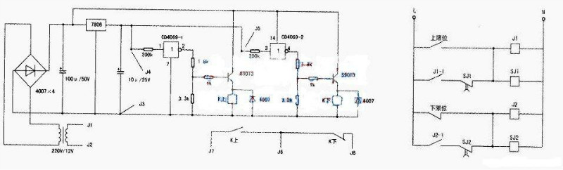

  液位控制器主要由液位感知電路(弱電部分)和延時控制電路f強(qiáng)電部分)兩部分組成。液位感知電路如上圖所示,其核心是一片6反相器CD4069。本電路有兩個位置檢測,只用了兩個反相器,液位探針和地之間的介質(zhì)不同,其電阻值也不同,反相器的輸入偏置隨之改變,所輸出的電位也不同,從而控制相應(yīng)的繼電器。
  當(dāng)介質(zhì)是礦漿等液體時,反相器的輸人為低電平,輸出高電平,經(jīng)三極管S9013驅(qū)動繼電器工作;當(dāng)介質(zhì)為空氣時,輸入為高電平,輸出低電平,繼電器不動作(4069共6個反相門,不用的門的輸入端必須接地,因為檢測線路長,門l,門2的輸入端串聯(lián)200kΩ電阻非常重要,不可省去)。本控制器可根據(jù)需要擴(kuò)展為多路。需要說明的是,本控制器的上液位繼電器K上用的是常開觸點(diǎn),下液位繼電器K下用的是常閉觸點(diǎn),繼電器的型號為JZC-23F/DC12V。延時控制電路原理圖如下圖所示。該部分SJ1、SJ2為JS14P/220V的1~99s可調(diào)時間繼電器,用于防止變頻器在兩液位交界處形成振動。當(dāng)檢測到液位發(fā)生變化后,新狀態(tài)要保持一段時間,此時間量長短可人為根據(jù)現(xiàn)場情況進(jìn)行人工設(shè)置。J1、J2為小型220V交流繼電器。

  將液位感知部分做在一塊合適的實驗電路板上,并裝入一個空的時間繼電器(型號JS14P)中,主要是利用其8腳公母座。8個腳的接線如上圖中的J1~J8,J1、J2接220交流電源,J3按泵池地線,J4接上液位探針,J5接下液位探針,J6接繼電器輸出公共線,J7接上液位繼電器輸出(內(nèi)使用開觸點(diǎn)),J8接下液位繼電器輸出(內(nèi)使用常閉觸點(diǎn))。
  按下圖接好強(qiáng)電部分的線路,并放置在合適的配電箱中。液位探針最好用不銹鋼制作,接線要牢固可靠,不銹鋼管外面套上PVC管,與固定支架接觸的地方還要用電纜皮加強(qiáng)絕緣,安裝的地方要保持干燥,而且支架要高于可能溢出的液面30—40cm為好,以富士5000G11S/P11S系列變頻器為例,說明液位控制器如何與變頻器連接和設(shè)置變頻器。液位控制器與變頻器連接如右圖所示,K為雙聯(lián)轉(zhuǎn)換開關(guān),旋至左邊兩聯(lián)都接通,此時為液位控制;旋至右邊兩聯(lián)都斷時為手調(diào)控制,在液位控制狀態(tài)下,手調(diào)電位器不能調(diào)節(jié)變頻器;在手調(diào)控制狀態(tài)時,液位控制不起作用。J1-2、J2-2是下圖中J1、J2的一對常閉觸點(diǎn)。Xl、X2、CM是變頻器的接線端子。進(jìn)入變頻器參數(shù)調(diào)整狀態(tài),調(diào)整參數(shù)E01為0,E02為1,E03為2,C05為26(下液位頻率),C06為34(上液位頻率),C07為30(中液位頻率),詳細(xì)說明可以參看相應(yīng)變頻器操作說明書。需要說明的是對于富士變頻器,公共端CM是變頻器內(nèi)的公共地線,對于ABB變換器,公共端CM接的是變頻器內(nèi)的正24V電源。調(diào)整好后,就可以用液位來控制泵的轉(zhuǎn)速了。
