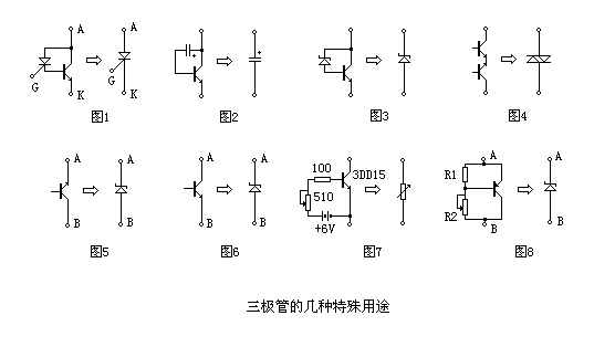

半導(dǎo)體三極管除了構(gòu)成放大器和作開(kāi)關(guān)元件使用外,還能夠做成一些可獨(dú)立使用的兩端或三端器件
1. 擴(kuò)流。
把一只小功率可控硅和一只大功率三極管組合,就可得到一只大功率可控硅,其最大輸出電流由大功率三極管的特性決定,見(jiàn)附圖 1 。圖 2 為電容容量擴(kuò)大電路。利用三極管的電流放大作用,將電容容量擴(kuò)大若干倍。這種等效電容和一般電容器一樣,可浮置工作,適用于在長(zhǎng)延時(shí)電路中作定時(shí)電容。用穩(wěn)壓二極管構(gòu)成的穩(wěn)壓電路雖具有簡(jiǎn)單、元件少、制作經(jīng)濟(jì)方便的優(yōu)點(diǎn),但由于穩(wěn)壓二極管穩(wěn)定電流一般只有數(shù)十毫安,因而決定了它只能用在負(fù)載電流不太大的場(chǎng)合。圖 3 可使原穩(wěn)壓二極管的穩(wěn)定電流及動(dòng)態(tài)電阻范圍得到較大的擴(kuò)展,穩(wěn)定性能可得到較大的改善。
2. 代換。
圖 4 中的兩只三極管串聯(lián)可直接代換調(diào)光臺(tái)燈中的雙向觸發(fā)二極管;圖 5 中的三極管可代用 8V 左右的穩(wěn)壓管。圖 6 中的三極管可代用 30V 左右的穩(wěn)壓管。上述應(yīng)用時(shí),三極管的基極均不使用。
3.模擬。
用三極管夠成的電路還可以模擬其它元器件。大功率可變電阻價(jià)貴難覓,用圖 7 電路可作模擬品,調(diào)節(jié) 510 電阻的阻值,即可調(diào)節(jié)三極管 C 、 E 兩極之間的阻抗,此阻抗變化即可代替可變電阻使用。圖 8 為用三極管模擬的穩(wěn)壓管。其穩(wěn)壓原理是:當(dāng)加到 A 、 B 兩端的輸入電壓上升時(shí),因三極管的 B 、 E 結(jié)壓降基本不變,故 R2 兩端壓降上升,經(jīng)過(guò) R2 的電流上升,三極管發(fā)射結(jié)正偏增強(qiáng),其導(dǎo)通性也增強(qiáng), C 、 E 極間呈現(xiàn)的等效電阻減小,壓降降低,從而使 AB 端的輸入電壓下降。調(diào)節(jié) R2 即可調(diào)節(jié)此模擬穩(wěn)壓管的穩(wěn)壓值,等效為
1. 擴(kuò)流。
2. 代換。
3.模擬。
