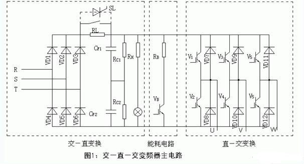

主電路如圖1所示:
一、交-直變換部分
  1、VD1~VD6組成三相整流橋,將交流變換為直流。
  如三相線電壓為UL,則整流后的直流電壓UD為:
  UD=1.35UL
  2、濾波電容器CF作用:
 。1)濾除全波整流后的電壓紋波;
  (2)當(dāng)負(fù)載變化時(shí),使直流電壓保持平衡。
  因?yàn)槭茈娙萘亢湍蛪旱南拗,濾波電路通常由若干個(gè)電容器并聯(lián)成一組,又由兩個(gè)電容器組串聯(lián)而成。如圖中的CF1和CF2。由于兩組電容特性不可能完全相同,在每組電容組上并聯(lián)一個(gè)阻值相等的分壓電阻RC1和RC2。
  3、限流電阻RL和開(kāi)關(guān)SL
  RL作用:變頻器剛合上閘瞬間沖擊電流比較大,其作用就是在合上閘后的一段時(shí)間內(nèi),電流流經(jīng)RL,限制沖擊電流,將電容CF的充電電流限制在一定范圍內(nèi)。
  SL作用:當(dāng)CF充電到一定電壓,SL閉合,將RL短路。一些變頻器使用晶閘管代替(如虛線所示)。
  4、電源指示HL
  作用:除作為變頻器通電指示外,還作為變頻器斷電后,變頻器是否有電的指示(燈滅后才能進(jìn)行拆線等操作)。
二、能耗電路部分
  1、制動(dòng)電阻RB
  變頻器在頻率下降的過(guò)程中,將處于再生制動(dòng)狀態(tài),回饋的電能將存貯在電容CF中,使直流電壓不斷上升,甚至達(dá)到十分危險(xiǎn)的程度。RB的作用就是將這部分回饋能量消耗掉。一些變頻器此電阻是外接的,都有外接端子(如DB+,DB-)。
  2、制動(dòng)單元VB
  由GTR或IGBT及其驅(qū)動(dòng)電路構(gòu)成。其作用是為放電電流IB流經(jīng)RB提供通路。
三、直-交變換部分
  1、逆變管V1~V6
  組成逆變橋,把VD1~VD6整流的直流電逆變?yōu)榻涣麟。這是變頻器的核心部分。常用的逆變管見(jiàn):《變頻器常用的逆變管》。
  2、續(xù)流二極管VD7~VD12
  作用:(1)電機(jī)是感性負(fù)載,其電流中有無(wú)功分量,為無(wú)功電流返回直流電源提供“通道”;
 。2)頻率下降,電機(jī)處于再生制動(dòng)狀態(tài)時(shí),再生電流通過(guò)VD7~VD12整流后返回給直流電路;
 。3)V1~V6逆變過(guò)程中,同一橋臂的兩個(gè)逆變管不停地處于導(dǎo)通和截止?fàn)顟B(tài)。在這個(gè)換相過(guò)程中,也需要VD7~VD12提供通路。

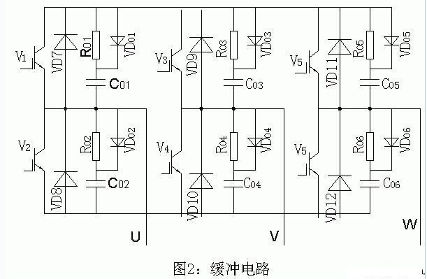

四、緩沖電路
  緩沖電路如圖2所示。
  逆變管在導(dǎo)通和判斷的瞬間,其電壓和電流的變化率是比較大的,可能全逆變管受到損害。因此,每個(gè)逆變管旁邊還就接入緩沖電路,其作用就是減緩電壓和電流的變化率。
  1、C01~C06
  逆變管V1~V6每次由導(dǎo)通到截止的判斷瞬間,集電極C和發(fā)射極E間的電壓將迅速地由0V上升為直流電壓UD。過(guò)高的電壓增長(zhǎng)率將導(dǎo)致逆變管的損壞。C01~C06的作用就是減小逆變管由導(dǎo)通到截止時(shí)過(guò)高的電壓增長(zhǎng)率,防止逆變損壞。
  2、R01~R06
  逆變管V1~V6由導(dǎo)通到截止的瞬間,C01~C06所充的電壓(等于UD)將V1~V6放電。此放電電流的初值很大,并且疊加在負(fù)載電流上,導(dǎo)致逆變管的損壞。R01~R06的作用就是限制逆變管在導(dǎo)通瞬間C01~C06的放電電流。
  3、VD01~VD06
  R01~R06的接入,又會(huì)影響到C01~C06在V1~V6關(guān)斷時(shí)減小電壓增長(zhǎng)率的效果。VD01~VD06接入后,在V1~V6關(guān)斷過(guò)程中,使R01~R06不起作用;而在V1~V6接通過(guò)程中,又迫使C01~C06的放電電流流經(jīng)R01~R06。
