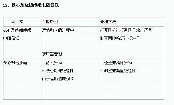

1、鐵心對(duì)地絕緣電阻低?
主要是由于環(huán)境空氣濕度較大,變壓器受潮導(dǎo)致絕緣電阻偏低。解決方法:用碘鎢燈放置在低壓線圈下連續(xù)烘烤12小時(shí),包括鐵心、高低壓線圈只要是因受潮導(dǎo)致絕緣電阻偏低的,絕緣電阻值都會(huì)相應(yīng)的有所提高。

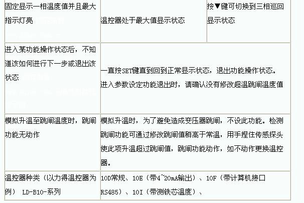

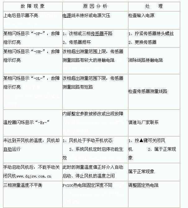

9、溫控器出現(xiàn)的常見(jiàn)故障有哪些?
(1)一相顯示——OP——,說(shuō)明三相感溫探頭中一相產(chǎn)生了故障,更換傳感電纜。(2)兩相溫度正常,一相溫度偏高,通過(guò)溫度補(bǔ)償可解決(輸入密碼:1008最多20℃)(3)測(cè)試跳閘功能:模擬升溫時(shí)跳閘不動(dòng)作,可以通過(guò)降低設(shè)定溫度于當(dāng)前溫度高1℃,然后用手捏住感溫探頭,隨溫度升高跳閘功能動(dòng)作,通過(guò)萬(wàn)能表觀察即可。

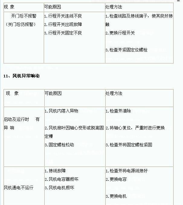

10、行程開(kāi)關(guān)失靈或異常動(dòng)作。
行程開(kāi)關(guān)是在變壓器帶電運(yùn)行時(shí),對(duì)操作人員進(jìn)行保護(hù)的裝置,如變壓器帶電,在打開(kāi)任何一扇外殼門時(shí),其行程開(kāi)關(guān)的觸頭均應(yīng)立即閉合,使報(bào)警回路接通并報(bào)警。

溫控在運(yùn)行時(shí)可能會(huì)出現(xiàn)未超溫報(bào)警(或超過(guò)報(bào)警溫度不報(bào)警),未超溫跳閘(或超過(guò)跳閘溫度不跳閘)等現(xiàn)象。此時(shí)需要在變壓器停止運(yùn)行后察看溫控器的設(shè)定溫度值是否準(zhǔn)確,測(cè)溫元件是否準(zhǔn)確放置。如不準(zhǔn)確則將溫控器的設(shè)定值重新調(diào)整,將溫控器的測(cè)溫元件重新放置。如遇其他情況請(qǐng)與公司客戶服務(wù)部聯(lián)系解決。

在運(yùn)行時(shí)風(fēng)機(jī)可能會(huì)出現(xiàn)不工作的現(xiàn)象,此時(shí)應(yīng)檢查風(fēng)機(jī)的控制線及電源線是否接入正確,并調(diào)整。如為其他情況,請(qǐng)與公司客戶服務(wù)部聯(lián)系解決。
