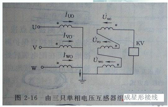

1)一次側(cè)中性點(diǎn)接地。由三只單相電壓互感器組成星形接線時(shí),其一次側(cè)中性點(diǎn)必須接地。如下圖所示。因?yàn)殡妷夯ジ衅髟谙到y(tǒng)中不僅有電壓測(cè)量,而且還起繼電保護(hù)的作用。
當(dāng)系統(tǒng)中發(fā)生單相接地時(shí),系統(tǒng)中會(huì)出現(xiàn)零序電流。如果一次側(cè)中性點(diǎn)沒(méi)有接地,那么一次側(cè)就沒(méi)有零序電流通路,二次側(cè)開(kāi)口三角形線圈兩端也就不會(huì)感應(yīng)出零序電壓,繼電器KV就不會(huì)動(dòng)作,發(fā)不出接地信號(hào)。
對(duì)于三相五柱式電壓互感器,其一次側(cè)中性點(diǎn)同樣要接地。

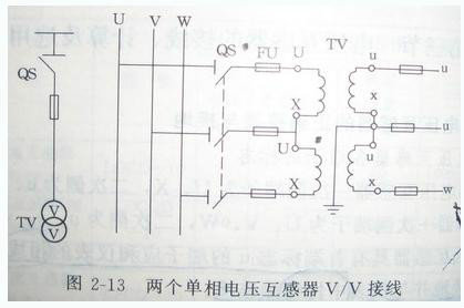

由兩只單相電壓互感器組成的V-V形接線時(shí),其一次側(cè)是不允許接地的,因?yàn)檫@相當(dāng)于系統(tǒng)的一相直接接地。而應(yīng)在二次中性點(diǎn)接地,如下圖所示。

二次側(cè)的接地方式通常有中性點(diǎn)接地和V相接地兩種,如下圖所示。
根據(jù)繼電保護(hù)等具體要求加以選用。
采用V相接地時(shí),中性點(diǎn)不能再直接接地。為了避免一、二次繞組間絕緣擊穿后,一次側(cè)高壓竄入二次側(cè),故在二次側(cè)中性點(diǎn)通過(guò)一個(gè)保護(hù)間隙接地。當(dāng)高壓竄入二次側(cè)時(shí),間隙擊穿接地,v相繞組被短接,該相熔斷器會(huì)熔斷,起到保護(hù)作用。
二次側(cè)接地點(diǎn)按規(guī)程規(guī)定,均應(yīng)選在主控室保護(hù)屏經(jīng)端子排接地,而在配電裝置處只設(shè)置試驗(yàn)檢修時(shí)的安全接地點(diǎn)。
