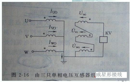

1)一次側(cè)中性點(diǎn)接地。由三只單相電壓互感器組成星形接線時,其一次側(cè)中性點(diǎn)必須接地。如下圖所示。因為電壓互感器在系統(tǒng)中不僅有電壓測量,而且還起繼電保護(hù)的作用。
當(dāng)系統(tǒng)中發(fā)生單相接地時,系統(tǒng)中會出現(xiàn)零序電流。如果一次側(cè)中性點(diǎn)沒有接地,那么一次側(cè)就沒有零序電流通路,二次側(cè)開口三角形線圈兩端也就不會感應(yīng)出零序電壓,繼電器KV就不會動作,發(fā)不出接地信號。
對于三相五柱式電壓互感器,其一次側(cè)中性點(diǎn)同樣要接地。

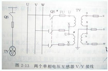

由兩只單相電壓互感器組成的V-V形接線時,其一次側(cè)是不允許接地的,因為這相當(dāng)于系統(tǒng)的一相直接接地。而應(yīng)在二次中性點(diǎn)接地,如下圖所示。

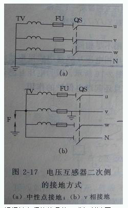

2)二次側(cè)接地。電壓互感器二次側(cè)要有一個接地點(diǎn),這主要是出于安全上的考慮。當(dāng)一次、二次側(cè)繞組間的絕緣被高壓擊穿時,一次側(cè)的高壓會竄到二次側(cè),有了二次側(cè)的接地,能確保人員和設(shè)備的安全。另外,通過接地,可以給絕緣監(jiān)視裝置提供相電壓。
二次側(cè)的接地方式通常有中性點(diǎn)接地和V相接地兩種,如下圖所示。
根據(jù)繼電保護(hù)等具體要求加以選用。
采用V相接地時,中性點(diǎn)不能再直接接地。為了避免一、二次繞組間絕緣擊穿后,一次側(cè)高壓竄入二次側(cè),故在二次側(cè)中性點(diǎn)通過一個保護(hù)間隙接地。當(dāng)高壓竄入二次側(cè)時,間隙擊穿接地,v相繞組被短接,該相熔斷器會熔斷,起到保護(hù)作用。
二次側(cè)接地點(diǎn)按規(guī)程規(guī)定,均應(yīng)選在主控室保護(hù)屏經(jīng)端子排接地,而在配電裝置處只設(shè)置試驗檢修時的安全接地點(diǎn)。
