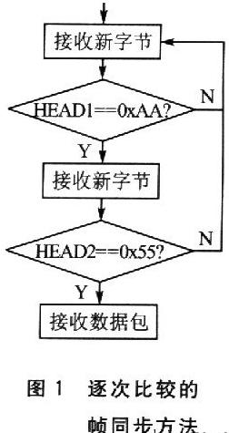

首先等待串口數(shù)據(jù),將接收到的第1個(gè)字節(jié)數(shù)據(jù)與約定好的包頭信息的第1個(gè)字節(jié)進(jìn)行比較如果不正確,則等待新字節(jié),直到接收的數(shù)據(jù)與包頭信息的第1個(gè)字節(jié)相同第1個(gè)字節(jié)比較正確以后,將收到的第2個(gè)字節(jié)與包頭信息的第2個(gè)字節(jié)進(jìn)行比較如果仍然正確,則說(shuō)明串口接收已經(jīng)同步,可以開(kāi)始接收數(shù)據(jù)幀中的數(shù)據(jù)部分;否則,重新開(kāi)始同步過(guò)程其程序流程如圖1所示。
此種方法代碼量小,編程簡(jiǎn)單,一般用于在主程序中以非中斷方式接收串口數(shù)據(jù)、實(shí)時(shí)性很差、數(shù)據(jù)幀較短的場(chǎng)合但是,在串口速度過(guò)快且包頭字節(jié)數(shù)比較多的情況下,串口實(shí)現(xiàn)同步花費(fèi)的時(shí)間很長(zhǎng)或很難實(shí)現(xiàn)同步例如,串口接收到序列Ox0O OxAA0xAA 0x55…,當(dāng)遇到第一個(gè)“0xAA”時(shí),該方法認(rèn)為第1個(gè)字節(jié)正確開(kāi)始比較第2個(gè)同步頭第2個(gè)字節(jié)仍是“0xAA”而不是“0x55”,所以必須等待新的字節(jié)重新開(kāi)始比較第1個(gè)同步頭而緊隨其后的是“0x55”,因而,此時(shí)包頭的第1個(gè)字節(jié)也沒(méi)有同步上事實(shí)上,“0x00 OxAA”是干擾字節(jié),“0xAA 0x55”才是通信協(xié)議中的同步頭。

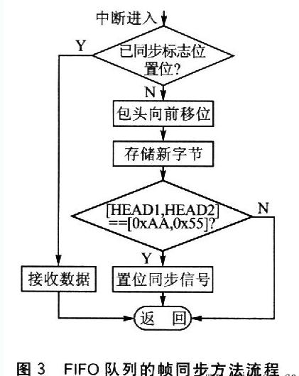

根據(jù)同步包頭的長(zhǎng)度,定義一個(gè)相同長(zhǎng)度的全局字節(jié)數(shù)組,把該數(shù)組看成是一個(gè)如圖2所示的先入先出(FIFO)的隊(duì)列程序流程如圖3所示。
本例中定義兩個(gè)字節(jié)HEADl和HEAD2,都初始化為0xFF同步時(shí),丟棄數(shù)組頭字節(jié)HEADl,數(shù)組中的所有數(shù)據(jù)向前移動(dòng)一個(gè)字節(jié),串口接收到的新字節(jié)存入數(shù)組末字節(jié)HEAD2中,將整個(gè)數(shù)組與協(xié)議中的包頭信息比較如果正確,則置位已同步標(biāo)志位,然后開(kāi)始接收、存儲(chǔ)有用數(shù)據(jù);否則,繼續(xù)等待同步串口數(shù)據(jù)接收完后,不僅要清除已同步標(biāo)志,還要把HEADl和HEAD2兩個(gè)字節(jié)都賦值0xFF;否則,將會(huì)影響下一幀數(shù)據(jù)的同步和接收用前面提到的序列“0x00 0xAA 0xAA 0x55…”進(jìn)行測(cè)試,隨著串口接收中斷收到新的字節(jié)幀同步隊(duì)列中的數(shù)據(jù)依次為:[0xFF,0xFF]→[0x00,0xFF]→[0xAA,0x00]→[0xAA,0xAA]→[0x55,0xAA]此時(shí),該算法檢測(cè)出[HEAD2,HEAD2]==[0x55,0xAA],從而實(shí)現(xiàn)了同步,置位已同步標(biāo)志位以便下次進(jìn)入串口接收中斷服務(wù)子程序時(shí)開(kāi)始接收數(shù)據(jù)包的數(shù)據(jù)部分。
此種方法與逐次比較的幀同步方法相比,能夠比較快速、正確地檢測(cè)出同步包頭;但是如果包頭的字節(jié)數(shù)很多,同步過(guò)程中每次進(jìn)入串口中斷服務(wù)子程序都要進(jìn)行大量的字節(jié)搬移,將必然耗費(fèi)很長(zhǎng)的時(shí)間為了使嵌入式系統(tǒng)更健壯,程序設(shè)計(jì)應(yīng)把握的基本原則之一就是使中斷處理程序最短所以基于FIFO隊(duì)列的幀同步方法也不是最優(yōu)的。

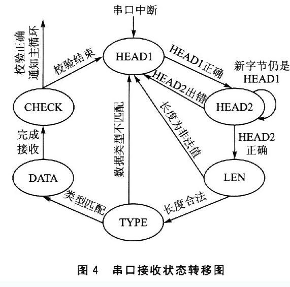

為解決以上問(wèn)題,可以采用基于有限狀態(tài)機(jī)的設(shè)計(jì)方法該方法將數(shù)據(jù)幀的接收過(guò)程分為若干個(gè)狀態(tài):接收信息頭HEADl狀態(tài)、接收信息頭HEAD2狀態(tài)、接收包長(zhǎng)狀態(tài)、接收數(shù)據(jù)類(lèi)型狀態(tài)、接收數(shù)據(jù)狀態(tài)及接收校驗(yàn)和狀態(tài)系統(tǒng)的初始狀態(tài)為HEADl狀態(tài),各接收狀態(tài)間的狀態(tài)轉(zhuǎn)移圖如圖4所示,仍用前面提到的序列“0x00 0xAA 0xAA 0x55…”進(jìn)行測(cè)試隨著串口接收中斷新字節(jié)的接收,系統(tǒng)的接收狀態(tài)依次為HEAD1→HEAD1→HEAD2→HEAD2→LEN可見(jiàn)此時(shí)就是同步狀態(tài)該方法也快速、有效地實(shí)現(xiàn)了同步;但是需要注意的是,在每一次接收完1幀完整的數(shù)據(jù)之后,必須把系統(tǒng)的接收狀態(tài)重新設(shè)置為HEADl,否則將會(huì)影響下一幀的數(shù)據(jù)接收。
此后,程序按照協(xié)議開(kāi)始依次接收數(shù)據(jù)幀長(zhǎng)度、命令類(lèi)型、數(shù)據(jù)和校驗(yàn)位接收完后,重新設(shè)置系統(tǒng)接收狀態(tài)為HEADl,同時(shí)對(duì)該數(shù)據(jù)幀進(jìn)行校驗(yàn)校驗(yàn)正確后,利用消息機(jī)制通知主程序根據(jù)命令類(lèi)型對(duì)數(shù)據(jù)幀進(jìn)行處理或執(zhí)行相應(yīng)的命令操作。

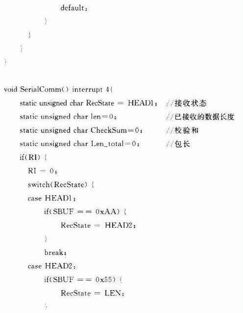

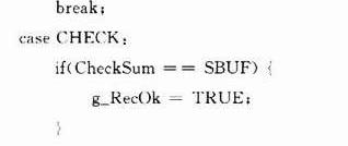

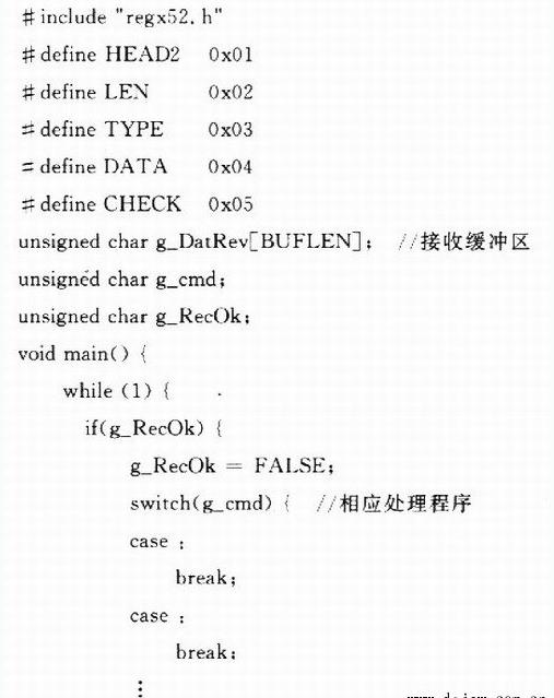

下面給出該方法在KeilC5l中的示例程序:
由于采用了狀態(tài)機(jī)和消息機(jī)制的結(jié)構(gòu),上述設(shè)計(jì)思路快速有效地實(shí)現(xiàn)了串口通信的同步,而且程序結(jié)構(gòu)清晰,便于維護(hù),也易于向其他的串口通信協(xié)議移植另外,串口中斷服務(wù)子程序中需要處理的工作很少,每個(gè)串口接收中斷平均耗時(shí)不超過(guò)20個(gè)機(jī)器周期(在單片機(jī)AT89C5l中),大大減輕了串口接收中斷服務(wù)程序的壓力,緩解了嵌入式系統(tǒng)有限資源與需求之問(wèn)的矛盾,提高了嵌入式系統(tǒng)的穩(wěn)定性。
