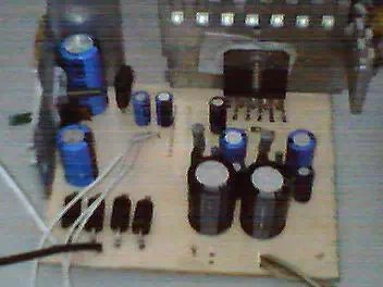

    今年買電腦時(shí),我就沒(méi)配音響。一直就不想配,因?yàn)槲掖蛩阕砸炎,所以只先買了一個(gè)耳麥,先應(yīng)付一下。而我的音響也在我這幾次周末回家時(shí),忙忙碌碌的搞出來(lái)了;赟T公司的TDA2005雙聲道芯片的方案。12V電源供電,最大功率可達(dá)8*2W,對(duì)于一個(gè)電腦音響來(lái)說(shuō),已經(jīng)綽綽有余了,靜音時(shí)耳朵貼近揚(yáng)聲器,也只能聽(tīng)到微弱的噪聲了。
   先看看圖片吧
圖片上的是功放板,芯片是同事給的,其它元件基本是從廢舊東西拆的,呵呵,體驗(yàn)了一把DIY的樂(lè)趣,音質(zhì)不會(huì)比百元左右的功放差,這個(gè)功放板的成本不過(guò)十多塊,加上兩個(gè)3寸的揚(yáng)聲器和變壓器,成本不會(huì)超過(guò)30元。
  接下來(lái)準(zhǔn)備打造基于飛利浦TDA1521和ST的TDA2030的2.1聲道多媒體有源音響,呵呵,上癮了。
傳上原理圖,給各位想做的朋友參考
想要PCB圖的可以留下聯(lián)系方式,我發(fā)給你
