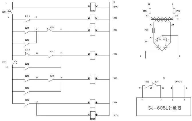

1.  功能要求
要求設(shè)計(jì)一種繼電器控制電路,在一段時(shí)間間隔段內(nèi)最多只能計(jì)兩次數(shù)的累計(jì)裝置。具體要求是:線路上電后延時(shí)2分鐘才能開(kāi)始計(jì)數(shù),計(jì)數(shù)2次后不能再計(jì)數(shù),再過(guò)1分半種后電路復(fù)位,重新開(kāi)始進(jìn)入可計(jì)數(shù)狀態(tài)。
2.  實(shí)現(xiàn)線路
根據(jù)題目要求,設(shè)計(jì)電路如圖1所示。該電路的工作過(guò)程如下:時(shí)間繼電器KT1用作上點(diǎn)延時(shí),使得上電后需要等一段時(shí)間(約一分半種)才能進(jìn)入計(jì)數(shù)狀態(tài)。當(dāng)限位開(kāi)關(guān)被打到后,LS-1的常開(kāi)觸點(diǎn)[3]-[5]閉合。繼電器KJ0吸合,接點(diǎn)[c4]-[c6]使計(jì)數(shù)器加1;接著繼電器KJ1吸合,其常開(kāi)觸點(diǎn)[11]-[13]閉合,并通過(guò)觸點(diǎn)[3]-[7]自保;等到限位開(kāi)關(guān)恢復(fù)后,其常開(kāi)接點(diǎn)LS-1斷開(kāi),常閉接點(diǎn)LS-2閉合,繼電器KJ2吸合,其觸電[15]-[13]通過(guò)時(shí)間繼電器KT2的延時(shí)斷開(kāi)觸點(diǎn)[3]-[15]自保。此時(shí)完成一次計(jì)數(shù);繼電器J1J2在吸合狀態(tài)。當(dāng)限位開(kāi)關(guān)再次被打到后,LS-1的觸點(diǎn)[15]-[17]閉合,使繼電器KJ0吸合,其接點(diǎn)[c4]-[c6]使計(jì)數(shù)器再加1;還使繼電器KJ3吸合并通過(guò)觸點(diǎn)[15]-[19] 自保。KJ3吸合,其常閉觸點(diǎn)[7]-[9]斷開(kāi),使KJ1釋放;還使繼電器KJ4吸合、KT2得電。KJ4吸合,使常閉觸點(diǎn)[c6]-[c8]斷開(kāi),斷開(kāi)計(jì)數(shù)回路;KT2得電后,延時(shí)一段時(shí)間后,其常閉接點(diǎn)[3]-[15]斷開(kāi),使繼電器KJ2、KJ3、KJ4KT2釋放,恢復(fù)電路初態(tài)。這樣循環(huán)動(dòng)作,實(shí)現(xiàn)要求的功能。
1  累計(jì)器原理圖
