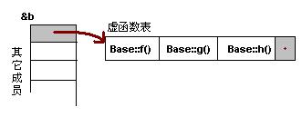

這個時候你應該懂了吧。什么?還是有點暈。也是,這樣的代碼看著太亂了。沒問題,讓我畫個圖解釋一下。如下所示:
注意:在上面這個圖中,我在虛函數(shù)表的最后多加了一個結(jié)點,這是虛函數(shù)表的結(jié)束結(jié)點,就像字符串的結(jié)束符“/0”一樣,其標志了虛函數(shù)表的結(jié)束。這個結(jié)束標志的值在不同的編譯器下是不同的。在WinXP+VS2003下,這個值是NULL。而在Ubuntu 7.10 + Linux 2.6.22 + GCC 4.1.3下,這個值是如果1,表示還有下一個虛函數(shù)表,如果值是0,表示是最后一個虛函數(shù)表。

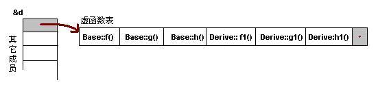

一般繼承(無虛函數(shù)覆蓋)
下面,再讓我們來看看繼承時的虛函數(shù)表是什么樣的。假設有如下所示的一個繼承關(guān)系:
請注意,在這個繼承關(guān)系中,子類沒有重載任何父類的函數(shù)。那么,在派生類的實例中,其虛函數(shù)表如下所示:
對于實例:Derive d; 的虛函數(shù)表如下:
我們可以看到下面幾點:
1)虛函數(shù)按照其聲明順序放于表中。
2)父類的虛函數(shù)在子類的虛函數(shù)前面。
我相信聰明的你一定可以參考前面的那個程序,來編寫一段程序來驗證。

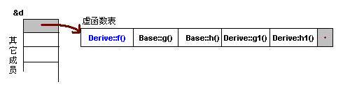

一般繼承(有虛函數(shù)覆蓋)
覆蓋父類的虛函數(shù)是很顯然的事情,不然,虛函數(shù)就變得毫無意義。下面,我們來看一下,如果子類中有虛函數(shù)重載了父類的虛函數(shù),會是一個什么樣子?假設,我們有下面這樣的一個繼承關(guān)系。
為了讓大家看到被繼承過后的效果,在這個類的設計中,我只覆蓋了父類的一個函數(shù):f()。那么,對于派生類的實例,其虛函數(shù)表會是下面的一個樣子:
我們從表中可以看到下面幾點,
1)覆蓋的f()函數(shù)被放到了虛表中原來父類虛函數(shù)的位置。
2)沒有被覆蓋的函數(shù)依舊。
這樣,我們就可以看到對于下面這樣的程序,
            Base *b = new Derive();
            b->f();
b所指的內(nèi)存中的虛函數(shù)表的f()的位置已經(jīng)被Derive::f()函數(shù)地址所取代,于是在實際調(diào)用發(fā)生時,是Derive::f()被調(diào)用了。這就實現(xiàn)了多態(tài)。

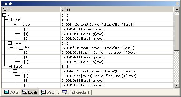

附錄一:VC中查看虛函數(shù)表
我們可以在VCIDE環(huán)境中的Debug狀態(tài)下展開類的實例就可以看到虛函數(shù)表了(并不是很完整的)
