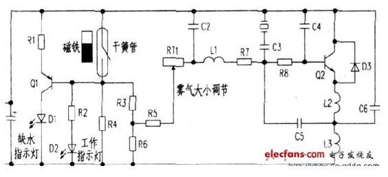

目前市場(chǎng)上的家用加濕器一般采用超聲波方式將水霧化,并通過(guò)風(fēng)機(jī)將霧化的水汽吹出殼體,從而達(dá)到加濕空氣的效果,其電氣原理圖如附圖所示。市電經(jīng)過(guò)開(kāi)關(guān)電源后,輸出兩路電壓36V和12V。其中36V供電水汽霧化模塊.12V供電風(fēng)機(jī)。電路中,D1、D2分別是缺水指示燈和工作指示燈;干簧管為液位檢測(cè)開(kāi)關(guān);RT1為霧氣大小調(diào)節(jié)電位器。以02為核心及其外圍電路為超聲波發(fā)生電路! ∫、加漫器的工作原理
  接通電源后.開(kāi)關(guān)電源輸出36V和12V。當(dāng)儲(chǔ)水罐尚未放到底座或儲(chǔ)水罐內(nèi)缺水時(shí),磁鐵遠(yuǎn)離干簧管,干簧管彈開(kāi).Ql導(dǎo)通,缺水指示燈Dl亮,工作指示燈D2滅;Q2基極無(wú)電壓,超聲波發(fā)生電路不起振。當(dāng)儲(chǔ)水罐加入適量水后,磁鐵靠近干簧管,干簧管吸合,QI因其基極變?yōu)楦唠娖蕉刂?同時(shí)D2亮,Dl滅,電流經(jīng)干簧管,并由R3、R6分壓后,經(jīng)R5、RT1送到超聲波發(fā)生電路,超聲波發(fā)生電路起振,從而產(chǎn)生霧氣,由風(fēng)機(jī)吹出殼體,達(dá)到室內(nèi)加濕空氣的效果。

  [例1]霧化的水汽不能吹出殼體。
  檢修:打開(kāi)加溫器,插上電源,發(fā)現(xiàn)風(fēng)機(jī)不轉(zhuǎn)。去除風(fēng)機(jī)后,測(cè)量開(kāi)關(guān)電源輸出12V.正常,則判斷風(fēng)機(jī)壞,更換風(fēng)機(jī)后,故障排除。
  [例2]通電無(wú)反應(yīng)。
  檢修:接通電源,測(cè)量36V、12V均無(wú)輸出,判斷為開(kāi)關(guān)電源故障。拆開(kāi)開(kāi)關(guān)電源檢查,其整流部分有發(fā)黑情況,經(jīng)測(cè)量,整流二極管(1N4007)損壞一只,更換后,故障排除。
  [例3]水汽霧化很弱,調(diào)節(jié)旋鈕不起作用!畽z修:經(jīng)測(cè)量36V、12V均輸出正常,Q2也無(wú)擊穿現(xiàn)象,各阻容件無(wú)燒黑情況,但發(fā)現(xiàn)儲(chǔ)水罐污垢較多,換能器件表面及水池底部池壁上都積了一層水垢,用餐洗凈徹底清除后通電,霧化效果恢復(fù)正常。
  提示:在日常使用中,加濕器的很多故障都是水垢造成的,因此應(yīng)經(jīng)常清洗加濕器的儲(chǔ)水罐及液位檢測(cè)部分,防止污垢沉積,有條件的可以考慮用純凈水作為加濕器用水。
