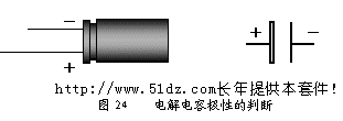

注意觀察在電解電容側(cè)面有“-”,是負(fù)極,如果電解電容上沒有標(biāo)明正負(fù)極,也可以根據(jù)它引腳的長(zhǎng)短來判斷,長(zhǎng)腳為正極,短腳為負(fù)極(見下圖)。
