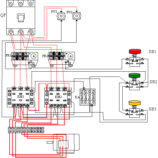

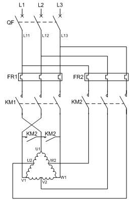

接觸器控制的雙速電動(dòng)機(jī)電氣原理圖

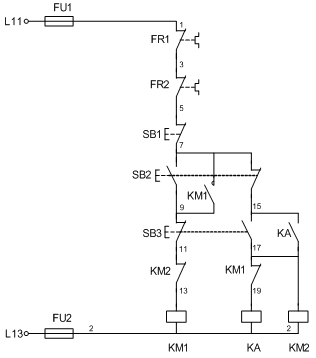

二、控制電路分析
    1、合上空氣開關(guān)QF引入三相電源
    2、按下起動(dòng)按鈕SB2,交流接觸器KM1線圈回路通電并自鎖,KM1主觸頭閉合,為電動(dòng)機(jī)引進(jìn)三相電源,L1接U1、L2接V1、L3接W1;U2、V2、W2懸空。電動(dòng)機(jī)在△接法下運(yùn)行,此時(shí)電動(dòng)機(jī)p=2、n1=1500轉(zhuǎn)/分。
    3、若想轉(zhuǎn)為高速運(yùn)轉(zhuǎn),則按SB3按鈕,SB3的常閉觸點(diǎn)斷開使接觸器KM1線圈斷電,KM1主觸頭斷開使U1、V1、W1與三相電源L1、L2、L3脫離。其輔助常閉觸頭恢復(fù)為閉合,為KM2線圈回路通電準(zhǔn)備。同時(shí)接觸器KM2線圈回路通電并自鎖,其常開觸點(diǎn)閉合,將定子繞組三個(gè)首端U1、V1、W1連在一起,并把三相電源L1、L2、L3引入接U2、V2、W2,此時(shí)電動(dòng)機(jī)在YY接法下運(yùn)行,這時(shí)電動(dòng)機(jī)p=1,n1=3000轉(zhuǎn)/分。KM2的輔助常開觸點(diǎn)斷開,防KM1誤動(dòng)。
    4、FR1、FR2分別為電動(dòng)機(jī)△運(yùn)行和YY運(yùn)行的過載保護(hù)元件。
    5、此控制回路中SB2的常開觸點(diǎn)與KM1線圈串聯(lián),SB2的常閉觸點(diǎn)與KM2線圈串聯(lián),同樣SB3按鈕的常閉觸點(diǎn)與KM1線圈串聯(lián),SB3的常開于KM2線圈串聯(lián),這種控制就是按鈕的互鎖控制,保證△與YY兩種接法不可能同時(shí)出現(xiàn),同時(shí)KM2輔助常閉觸點(diǎn)接入KM1線圈回路,KM1輔助常閉觸點(diǎn)接入KM2線圈回路,也形成互鎖控制。

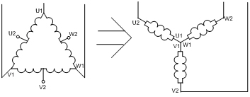

三、定子接線圖如下
低速時(shí)繞組的接法             高速時(shí)繞組的接法
