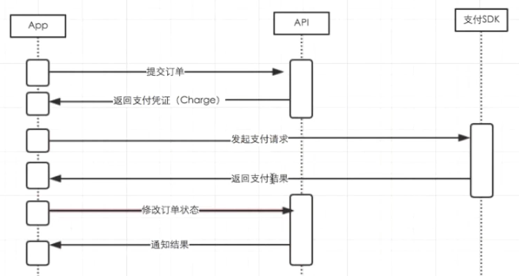

二、支付流程
如下圖所示:
步驟可以總結(jié)為:
1APP訪問自己的服務(wù)器API,提交訂單。這里需要注意的是用戶需要購買的商品信息是通過JSON字符串來進行提交的,因為JSON字符串可以傳遞一個長度不確定的List對象。
2、服務(wù)器返回支付憑證ChargeAPP。(這里需要了解的是,服務(wù)器端也需要進行支付的相關(guān)開發(fā))支付憑證Charge是一個有一定格式的JSON字符串,
3、APP在拿到支付憑證之后,利用支付SDK的相關(guān)API發(fā)起支付請求。如下所示,代碼在官方文檔中有說明:

4、支付SDK把支付的結(jié)果(包括成功,失敗,相關(guān)支付APP沒有安裝,用戶取消了支付)返回給APP,代碼如下:
* 支付結(jié)果通知
* @param requestCode
* @param resultCode
* @param data
@Override
protected void onActivityResult(int requestCode, int resultCode, Intent data) {
    //支付頁面返回處理
    if (requestCode == Constants.REQUEST_CODE_PAYMENT) {
        if (resultCode == Activity.RESULT_OK) {
            String result = data.getExtras().getString("pay_result");
            if (result.equals("success")) {
                changeOrderStatus(Constants.PAY_SUCCESS);//修改訂單狀態(tài)
            } else if (result.equals("fail")) {
                changeOrderStatus(Constants.PAY_FAILED);
            } else if (result.equals("cancel")) {
                changeOrderStatus(Constants.PAY_CANCEL);
            } else if (result.equals("invalid")) {
                changeOrderStatus(Constants.PAY_INVALID);
5APP根據(jù)支付SDK返回的結(jié)果去向自己的服務(wù)器請求,相應(yīng)地修改訂單狀態(tài)(例如修改為已付款)。
6、最后由服務(wù)器端返回給客戶端修改是否成功等信息,提示用戶操作是否成功等。
7、清空購物車中已經(jīng)購買的商品。
