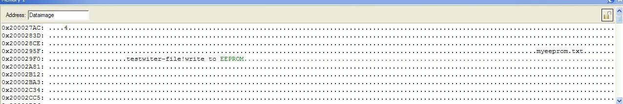

文件系統(tǒng)的映像駐留在內(nèi)存或(EEPROM)中是這樣的!

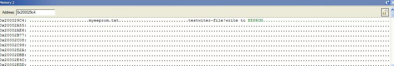

文件的頭和數(shù)據(jù)在內(nèi)存或((EEPROM)中是這樣的-使用寫(xiě)

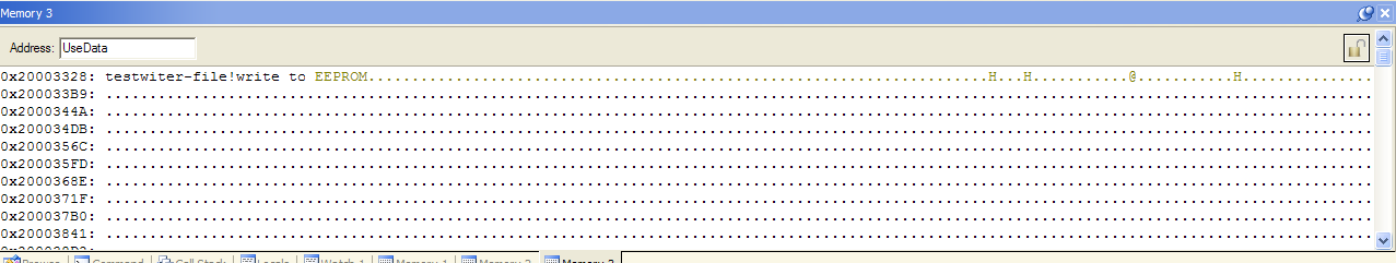

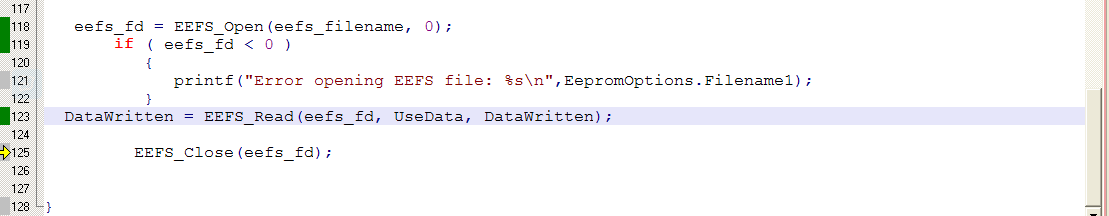

使用讀方法讀出數(shù)據(jù)在內(nèi)存或((EEPROM)中是這樣的

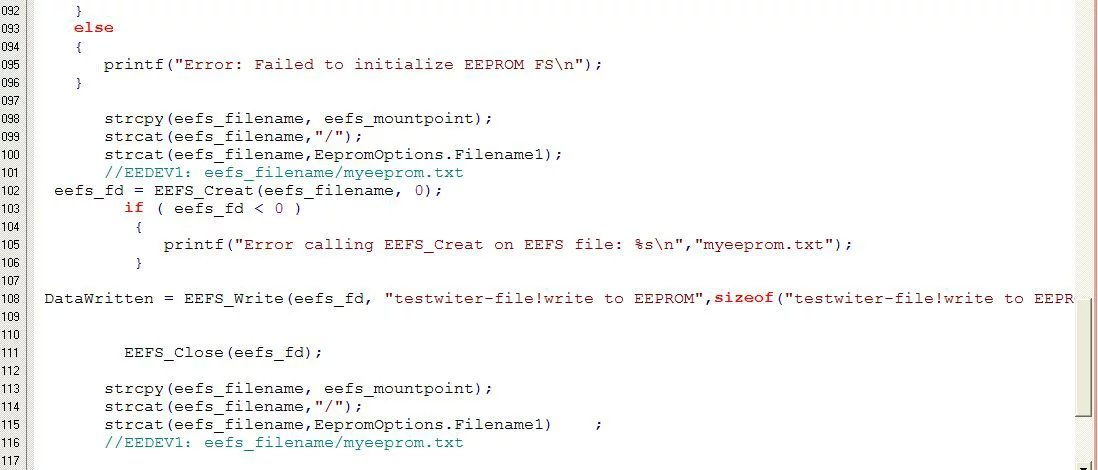

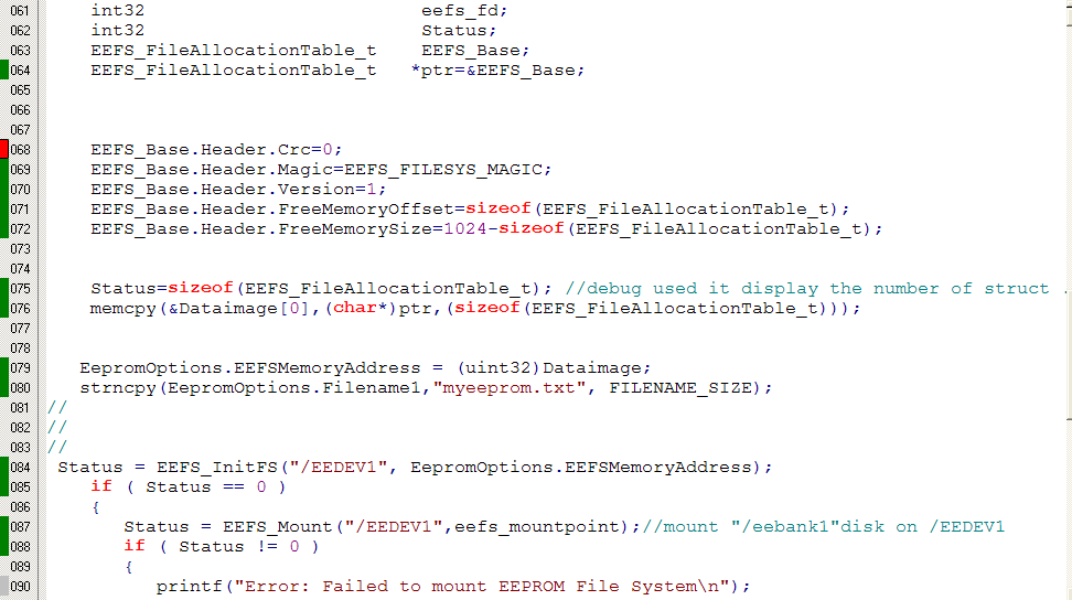

1、添加一個(gè)文件系統(tǒng)描述
2、遵尋open-w/r-close的流程操作每一個(gè)文件。

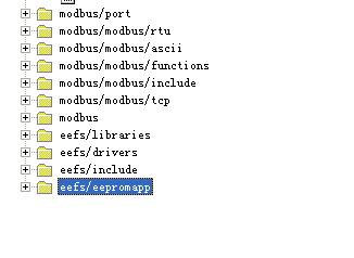

工程目錄

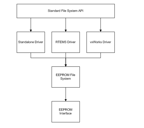

EEFS的抽象層疊結(jié)構(gòu)
A:標(biāo)準(zhǔn)文件系統(tǒng)接口層-面向應(yīng)用線程
B:驅(qū)動(dòng)層-中間層連接標(biāo)準(zhǔn)文件系統(tǒng)接口和文件系統(tǒng)的implemention
C:文件系統(tǒng)層-實(shí)現(xiàn)EEFS文件系統(tǒng)并提供足夠的api
D:存儲(chǔ)接口層-直接交互EEFS的數(shù)據(jù)和硬件。
