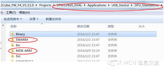

     對于各STM32系列IAP的參考代碼,在ST官方網(wǎng)站都有,基本可以拿過來就用。需要修改的地方主要是觸發(fā)源,比方按鍵,再就是要跳轉(zhuǎn)的用戶程序起始地址,以及編譯時相關(guān)內(nèi)存地址的調(diào)整。
