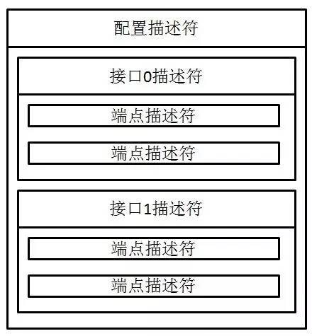

        根據(jù)各個(gè)描述符記錄的信息,可以知道,因?yàn)閺?fù)合設(shè)備是只占用一個(gè)設(shè)備號(hào)的,所以它也只會(huì)包含一個(gè)設(shè)備描述符,一個(gè)設(shè)備通常也只會(huì)有一個(gè)配置描述符,那么就可以知道真正能改變的描述就只有接口和端點(diǎn)描述符了,但是端點(diǎn)描述符是固定的,真正能改變的就只有端點(diǎn)報(bào)告數(shù)據(jù)的格式了即報(bào)告描述符。下面就介紹兩種實(shí)現(xiàn)復(fù)合設(shè)備的方法,它們也確實(shí)是與接口和端點(diǎn)相關(guān)的。
多接口復(fù)合設(shè)備實(shí)現(xiàn)
我們用一張圖片來(lái)解釋

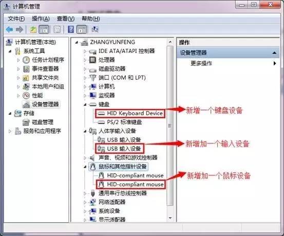

        多報(bào)告復(fù)合設(shè)備,就是在上報(bào)主機(jī)功能信息的時(shí)候,添加上信息所屬設(shè)備的編號(hào)即可讓主機(jī)輕而易舉獲得區(qū)分開(kāi)不通的報(bào)告功能。最后一張實(shí)驗(yàn)現(xiàn)象讓你明白復(fù)合設(shè)備。
