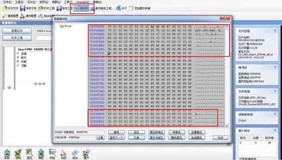

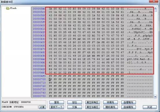

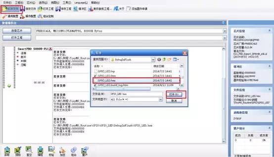

        如圖1所示,打開文件,選擇要燒錄的文件,單擊打開,彈出圖2對話框,第一個文件調(diào)入時,只需選擇默認(rèn)參數(shù)即可。文件調(diào)入后,可以打開緩沖區(qū),如圖3所示,查看文件的位置。

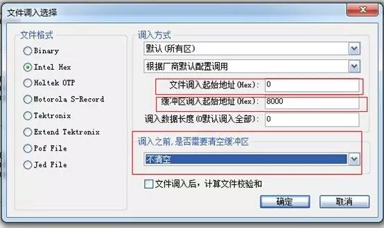

        調(diào)入第二個文件。重新選擇打開文件,選擇要調(diào)入的第二個文件。設(shè)置文件調(diào)入的參數(shù),如圖4所示。
        例如,我要第二個文件的全部代碼調(diào)入,則第一項(xiàng)(文件調(diào)入起始地址)填寫0。
我要將第二個文件寫入0x8000后的緩存區(qū),則第二項(xiàng)(緩沖區(qū)調(diào)入起始地址)填寫8000。
最后,選擇調(diào)入前,不清空緩存區(qū),則確保第一個文件不會被清空即可。

        實(shí)際應(yīng)用中,可以通過查看緩沖區(qū),確認(rèn)第二個文件的調(diào)入情況,如圖5所示。而應(yīng)用中,保持好工程,即可確保設(shè)置的參數(shù)不改變。
