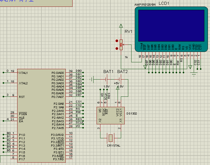

大神們,幫我看看哪里連錯(cuò)了?為啥不能開(kāi)始?卡住了
ID:112053 發(fā)表于 2016-4-14 18:22 | 顯示全部樓層 |閱讀模式
QQ圖片20160414181924.png 仿真.zip (57.95 KB, 下載次數(shù): 6)
ID:96682 發(fā)表于 2016-4-14 21:37 | 顯示全部樓層
LZ,壓縮包里沒(méi)有 hex 文件不能滿足仿真軟件的運(yùn)行條件。要查驗(yàn)和調(diào)試還得有 C 文件或 asm 文件。
ID:112053 發(fā)表于 2016-4-15 09:46 | 顯示全部樓層
wc86110 發(fā)表于 2016-4-14 21:37
U1}W{~B0D$TPXMMSKL4RA)M.png 我那仿真剛開(kāi)始就是不能點(diǎn)擊圖片那個(gè)開(kāi)始鍵,要不然就卡住了,而不是報(bào)錯(cuò)�,F(xiàn)在我把程序和仿真發(fā)給您看看,麻煩您幫我看看哪里有問(wèn)題,謝謝 畢設(shè).zip (190.98 KB, 下載次數(shù): 8)
ID:96682 發(fā)表于 2016-4-16 11:30 | 顯示全部樓層
你要再仔細(xì)逐個(gè)打開(kāi)查看程序代碼里的文件有幾個(gè)地方有問(wèn)題,做畢設(shè)嘛還需親力親為的好。

代碼可以編譯出來(lái),生成hex文件但是仿真就是打不開(kāi),只是挪動(dòng)一下位置。求破,就是移動(dòng)一下就不能運(yùn)行,卡住了,也不報(bào)錯(cuò) 仿真.zip (97.22 KB, 下載次數(shù): 4)
ID:96682 發(fā)表于 2016-4-18 13:21 | 顯示全部樓層
LZ,你那 hex 有問(wèn)題,從源碼里重新定義12864和按鍵與單片機(jī)的引腳關(guān)系,要選用個(gè)容量大的單片機(jī)如89C55,不然仿真軟件會(huì)自動(dòng)停止運(yùn)行。
