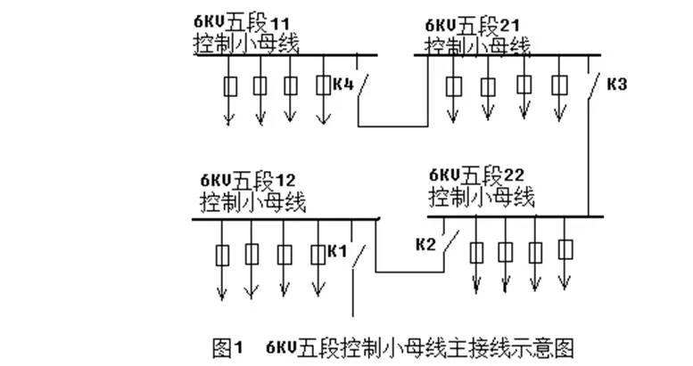

2009年7月20日,電廠開6號機(jī),運(yùn)行人員發(fā)現(xiàn)中央控制信號屏“直流系統(tǒng)故障”光字牌亮,直流監(jiān)控屏上“直接接地”燈亮,切換“+”對地電壓為220V、“-”對地電壓為0V,很顯然是負(fù)電源直接接地,運(yùn)行人員通過臨時斷路法確定接地點(diǎn)在6KV五段開關(guān)的控制電源上,而6KV五段的控制小母
線主接線圖如圖1所示。
繼保人員對6KV五段控制電源進(jìn)行了檢查。首先拉開刀閘K4,直流接地仍存在,初步判斷接地點(diǎn)未在6KV五段11,然后拉開刀閘K3,直接接地消失,因此判斷,在6KV21控制電源上肯定存在一接地點(diǎn),于是進(jìn)行如下操作:將6KV21控制小母線上的各路開關(guān)控制保險(xiǎn)依次取下后檢查,結(jié)果直流接地仍然存在,由此看來接地點(diǎn)可能在保險(xiǎn)的上端頭引線上或在控制小母線上。于是將控制小母線至熔斷器的引線的端子排連線依次解除后再檢查,結(jié)果直流接地仍未消失。根據(jù)排除法,該直流接地點(diǎn)有可能在KM小母線上,而6號機(jī)組在運(yùn)行,6KV五段母線也正在運(yùn)行,且該小母線完全封裝在開關(guān)屏的頂部,無法對KM小母線進(jìn)行檢查,至此,直流接地查找工作只好暫停。 不久,運(yùn)行人員反映,部分6KV開關(guān)一操作就燒控制保險(xiǎn),有些連跳閘線圈都燒壞,在一個運(yùn)行班內(nèi)排粉機(jī)的控制保險(xiǎn)就燒了三次,跳閘線圈燒了一次,其他磨煤機(jī)、給水泵等均有類似現(xiàn)象,當(dāng)班的電氣運(yùn)行人員整天忙于換保險(xiǎn)。

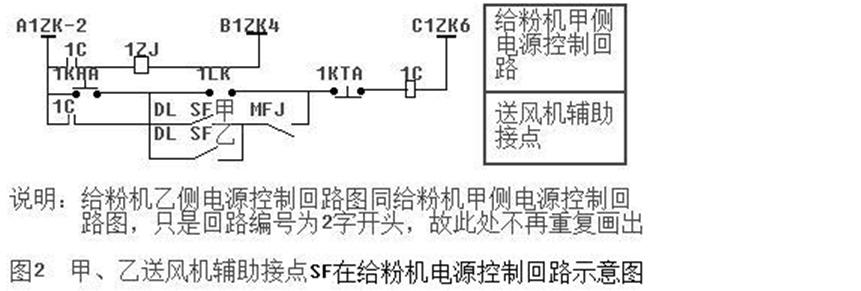

經(jīng)過上述情況比較分析后,判斷有可能是交流電串入直流回路所致,為證實(shí)推斷,用萬用表的交流檔測量正、負(fù)直流的交流電壓均為220V,這說明直流監(jiān)察屏顯示的電壓是正確的。而且交流電源就在6KV21段內(nèi),于是對6KV21段內(nèi)的所有斷路器的接點(diǎn)和回路進(jìn)行檢查,發(fā)現(xiàn)只有送風(fēng)機(jī)小車開關(guān)的接點(diǎn)與交流回路有關(guān)連,如圖2所示。
圖中甲、乙送風(fēng)機(jī)均引兩對空接點(diǎn)SF至上圖所示的給粉機(jī)甲、乙控制回路中,甲送風(fēng)機(jī)位于6KV五段21,乙送風(fēng)機(jī)位于6KV五段22。如甲送風(fēng)機(jī)引入的空接點(diǎn)SF在斷路器內(nèi)部有一線與斷路器的控制電源負(fù)電源相連,則交流串入直流回路的可能性就較大。于是首先拔下送風(fēng)機(jī)甲小車開關(guān)的二次插頭,用萬用表交流檔測量直流母線電壓,發(fā)現(xiàn)仍有220V交流電壓存在,而此時再拉開圖1中刀閘K2時,則直流回路的交流電壓消失。這就是說在6KV五段22中也有一交流串入直流回路中,這正是為什么6KV五段21控制保險(xiǎn)依次取下時,直流接地仍然存在的原因。按上述操作步驟,將送風(fēng)機(jī)乙和送風(fēng)機(jī)甲小車開關(guān)的二次插頭同時取下,再測量控制小母線的交流電壓,此時交流電壓為0,同時直流接地信號消失。
因此斷定甲、乙送風(fēng)機(jī)引入給粉機(jī)操作回路的兩對空接點(diǎn),均在斷路器內(nèi)端子排與負(fù)電源相連是成立的,于是將送風(fēng)機(jī)的開關(guān)柜替換出來,打開小車開關(guān)柜后部的面板,果然發(fā)現(xiàn)這兩臺開關(guān)引至給粉機(jī)回路的空接點(diǎn)均有一根連線與負(fù)電源相連,最終檢查6KV五段內(nèi)所有小車開關(guān),只有這兩臺小車開關(guān)的空接點(diǎn)與負(fù)電源相連。

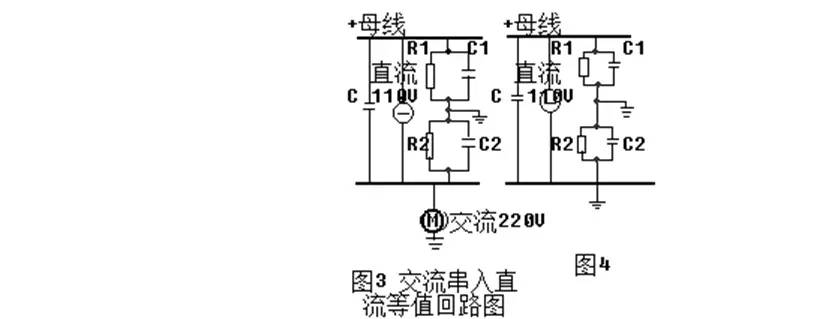

在發(fā)電廠,由于直流供電范圍大,饋線電纜長,因而電纜對地阻抗等效為電阻與電容的并聯(lián)回路;又因電纜運(yùn)行年代久,當(dāng)運(yùn)行濕度較高時,直流母線對地電容將增大,其絕緣電阻也會降低。圖3畫出了交流串入直流回路的等效電路。
圖中C1、C2為直流母線對地的等效電容,通常情況下C1與C2基本相等;R1、R2為直流母線對地電阻,大小也基本相等;C為母線間的等效電容。
2.1為什么在直流母線負(fù)極串入交流后,其負(fù)極對地直流電壓為0V呢?
由于交流串入直流回路,而三相交流電為中性點(diǎn)接地系統(tǒng)。當(dāng)單相交流電與直流母線負(fù)極相連后,通過C2大電容就相當(dāng)于短路,其等效電路如圖4所示。故此時用萬用表直流檔測量負(fù)極母線電壓,當(dāng)然是為0V。也就是說此時的直流母線負(fù)極對地等效電阻為0。
2.2為什么在直流母線負(fù)極串入交流后,其正、負(fù)極對地交流電壓均為220V呢?
根據(jù)線性電路疊加原理可知,其交流等效電路應(yīng)采取如下方法簡化,直流電源220V相當(dāng)于短路,這樣相當(dāng)于直流正、負(fù)母線同時接入交流電源,因而直流母線對地的交流電壓應(yīng)均為220V。
