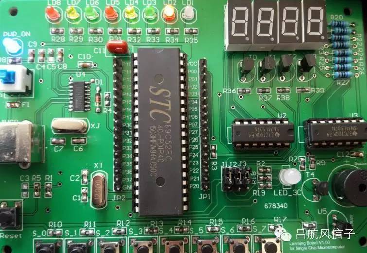

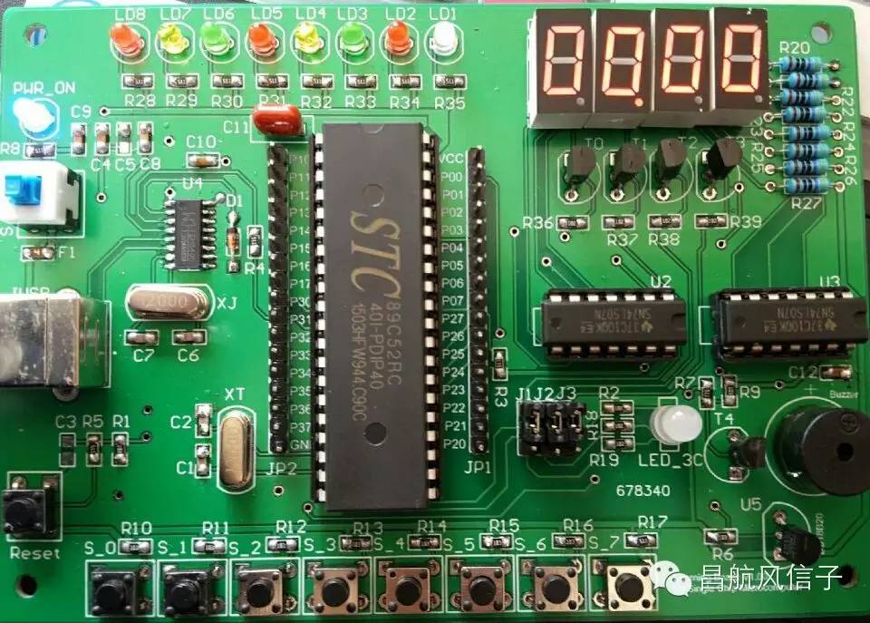

  沒(méi)錯(cuò),事實(shí)就是這樣,還是這塊大家辛辛苦苦做的開(kāi)發(fā)板

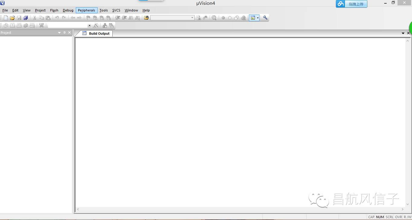

先打開(kāi)KEIL

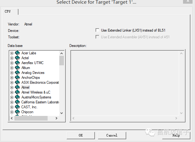

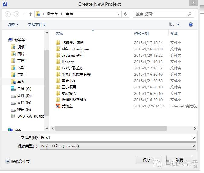

然后點(diǎn)擊Project,再點(diǎn)New uvision project...建立一個(gè)新的工程,接下來(lái)會(huì)出現(xiàn)一個(gè)界面,你可以選擇把該工程保存在哪,文件名可以隨便寫(xiě),例如寫(xiě)成 程序1
然后會(huì)出現(xiàn)一個(gè)選擇芯片型號(hào)的界面,一般我們選擇Atmel公司生產(chǎn)的STC89C52芯片,然后點(diǎn) 否

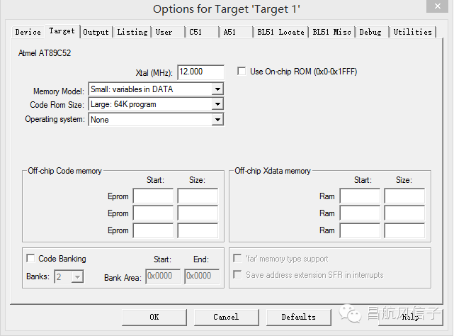

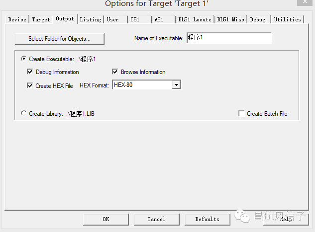

選擇晶振頻率以及生成HEX文件
在Target里把Xtal(MHz)從24.000改為12.000,如果晶振用的是11.0925的改為11.0925
在Output里在creat HEX file 前打√

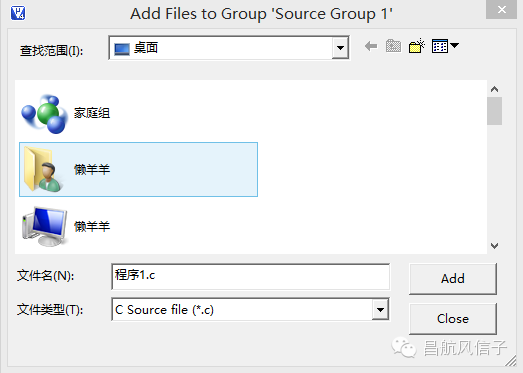

右鍵點(diǎn)擊Source Group 1 然后左鍵點(diǎn)擊Add files to”Source Group 1...”
文件名呢,依舊隨便寫(xiě),這次還寫(xiě)成 程序1,但不管寫(xiě)成什么后面一定要加上.c,因?yàn)槲覀兪怯肅語(yǔ)言來(lái)編寫(xiě)程序的。Add,Close

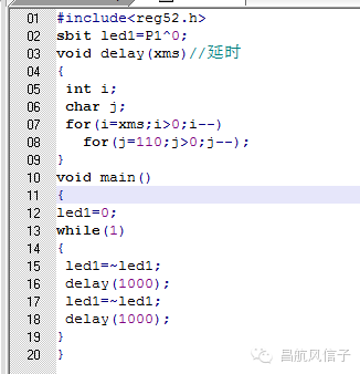

嗯嗯 ,現(xiàn)在就差最后一步就可以編程序了。點(diǎn)擊File新建一個(gè)文件,依舊是在文件名后加.c
下面是一段控制一盞LED亮滅的程序。其他的程序靠自己去發(fā)現(xiàn)嘍。
程序?qū)懞煤缶途幾g,編譯成功就開(kāi)始下一個(gè)燒錄軟件。

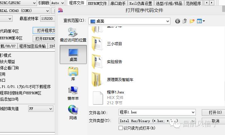

開(kāi)始先選擇單片機(jī)型號(hào)
然后打開(kāi)剛才編譯生成的HEX文件

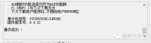

接下來(lái),就是見(jiàn)證奇跡的時(shí)刻
當(dāng)出現(xiàn)這個(gè)的時(shí)候,證明程序已經(jīng)下載到單片機(jī)里了,si不si很激動(dòng),很哈皮,
