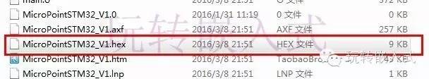

程序?qū)懞貌⒕幾g后生成hex文件,這個(gè)hex文件就是要下載到單片機(jī)里的文件,這個(gè)文件的大小不能超過單片機(jī)的FLASH大小,否則就要優(yōu)化程序或者選用更大FLASH的單片機(jī)。
如下圖所示,就是一個(gè)編譯好的hex文件:

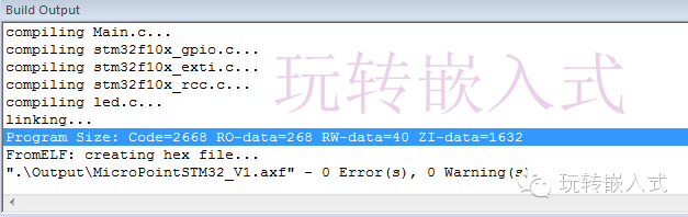

我們發(fā)現(xiàn)他后邊的大小是9KB,這個(gè)是程序的大小嗎?其實(shí)這是錯(cuò)誤的,程序的大小要在這里看見:
Code:表示所要執(zhí)行的代碼,程序中所有的函數(shù)都位于此處。
RO-data: 表示只讀數(shù)據(jù),程序中所定義的全局常量數(shù)據(jù)和字符串都位于此處。
RW-data:表示已初始化的讀寫數(shù)據(jù),程序中定義并且初始化的全局變量和靜態(tài)變量位于此處。
ZI-data:表示未初始化的讀寫數(shù)據(jù),程序中定義了但沒有初始化的全局變量和靜態(tài)變量位于此處。
通過上面的描述就可以看出:
  • 下載到單片機(jī)FLASH的程序是:Code+RO-data+RW-data;
  • 運(yùn)行在RAM中的數(shù)據(jù)是:RW-data+ZI-data;

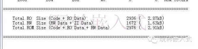

好了,從今天起你就要知道你所寫的程序有多大該怎么看了,另外程序的大小還可以在工程目錄下的.map文件中看到:
找到.map文件,用記事本打開,拉到最后就可以看到了。
