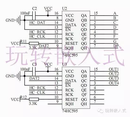

1. 數(shù)碼管硬件設(shè)計(jì)本設(shè)計(jì)使用了一個(gè)4位的數(shù)碼管,為共陽(yáng)型,為了節(jié)省單片機(jī)的IO口,使用了兩片74HC595作為數(shù)碼管的驅(qū)動(dòng)芯片,共占用3個(gè)IO口。74HC595部分電路圖如下:
與單片機(jī)相連接的三個(gè)腳分別為:HC_DAT,HC_RCK,HC_CLK。兩片595采用級(jí)聯(lián)方式,即U2的第9腳接到U3的第14引腳。

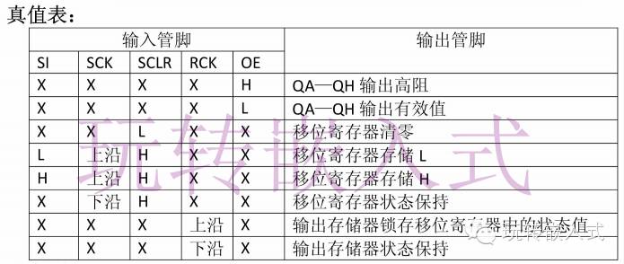

74HC595的真值表如下:

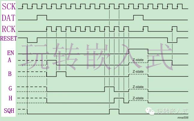

知道了74HC595的引腳定義和真值表,那該如何編程呢?下面重點(diǎn)來(lái)了,通過(guò)時(shí)序圖來(lái)編程?粗攸c(diǎn)。!
3. 74HC595時(shí)序圖我是重點(diǎn)!我是重點(diǎn)!我是重點(diǎn)!
通過(guò)時(shí)序可以看出:
  • SCK是上升沿的時(shí)候要把數(shù)據(jù)寫入;
  • RCK是上升沿的時(shí)候數(shù)據(jù)才能鎖存顯示;
  • 有數(shù)據(jù)操作的過(guò)程中RESET必須是高電平;
  • EN必須是低電平,595才能工作;
知道了以上4點(diǎn)就可以寫程序了。其中3、4條是硬件連接上的事情(也可以用單片機(jī)的IO口來(lái)連接,這樣的話可以隨時(shí)控制74HC595的工作與否情況)。寫程序主要靠1、2條。下面具體操作。

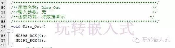

記住,這僅僅是把數(shù)據(jù)寫入到了74HC595中,但是還沒(méi)有讓74HC595鎖存,即沒(méi)有讓數(shù)據(jù)顯示出來(lái),如果讓數(shù)據(jù)顯示的話,必須要給RCK一個(gè)上升沿(即時(shí)序圖中的第2條),操作如下:
單片機(jī)執(zhí)行完這個(gè)程序后,數(shù)據(jù)才會(huì)在數(shù)碼管上顯示出來(lái)。
