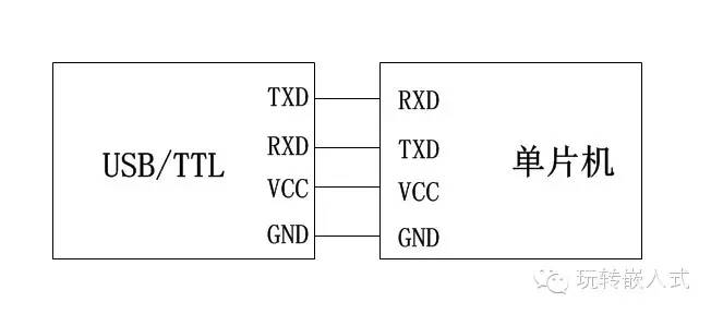

51單片機(jī)程序燒寫接口為RXD和TXD,即UART口,這兩個(gè)接口是通信口,配合不同的芯片可以實(shí)現(xiàn)不同的通訊方式。如果連接MAX232即可實(shí)現(xiàn)232通信,如果連接MAX3082即可實(shí)現(xiàn)RS485通訊。下載程序正是通過這兩個(gè)接口來實(shí)現(xiàn)的。下載方式如下圖所示。單片機(jī)的RXD和TXD要與USB/TTL設(shè)備的TXD和RXD交叉連接才能實(shí)現(xiàn)下載。

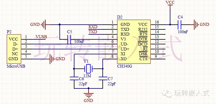

3電路設(shè)計(jì)CH340G的下載電路如下圖所示。

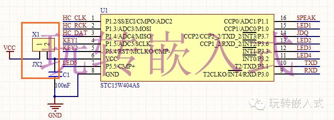

P2為USB接口,CH340G的TXD與單片機(jī)的RXD連接,CH340G的RXD和單片機(jī)的TXD連接。圖中的CH340G用的是5V供電,如果用3.3V供電的話第4腳要連接到3.3V。由于STC51單片機(jī)在下載程序的時(shí)候要斷電再重新上電,所以單片機(jī)部分的電源設(shè)計(jì)如下圖所示:
為了實(shí)現(xiàn)單片機(jī)電源的斷電再上電(注意:這里是指單片機(jī)的電源而不是整個(gè)電路的電源),在單片機(jī)的電源腳上加了一個(gè)X1跳線。

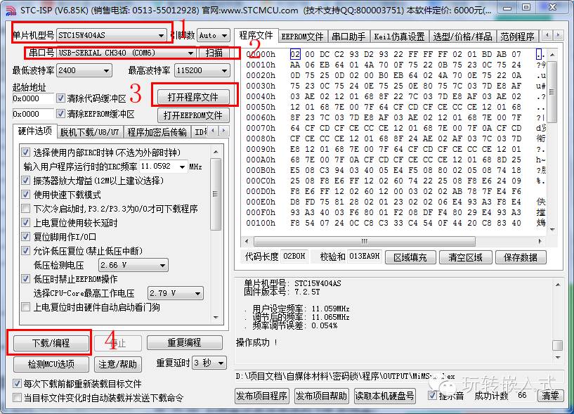

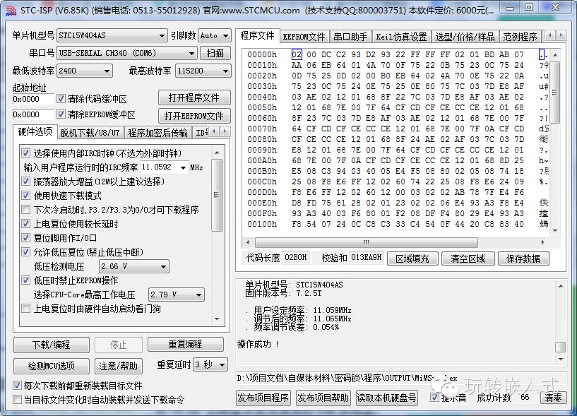

4使用效果使用STC的軟件STC-ISP來下載。
下載步驟如下:
執(zhí)行到第4步,點(diǎn)擊下載之后要將電路板上的X1斷開再接上即可實(shí)現(xiàn)單片機(jī)程的下載。

CH340G的而管腳需要串一個(gè)反偏的二極管
