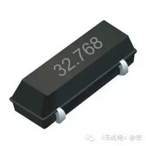

【問(wèn)題6:缺少內(nèi)置RTC和分頻器】
我早期的單片機(jī)DIY制作都是時(shí)鐘類(lèi)的,當(dāng)時(shí)找到的參考資料都是讓我外擴(kuò)一片DS1302之類(lèi)的時(shí)鐘芯片。而制作過(guò)程中出問(wèn)題最多的也是外擴(kuò)的芯片。當(dāng)時(shí)我在想能不能把實(shí)時(shí)時(shí)鐘芯片(RTC)內(nèi)置到單片機(jī)中,外接個(gè)備用電池就能工作多好。后來(lái)發(fā)現(xiàn)在很多ARM處理器芯片中都內(nèi)置了RTC,而8051單片機(jī)還是沒(méi)有。也不知道是技術(shù)上達(dá)不到還是出于什么考慮。
